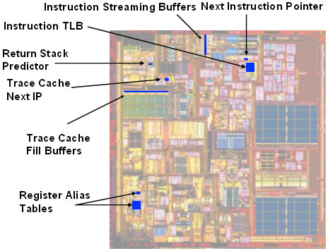

Marsh Posté le 20-12-2004 à 16:29:52
chabinoux a écrit :
l'HT ne désactive rien du tout les transistor vont chauffer de toute façon. mais comme l'HT permet à certaines application de s'exécuter plus vite, les transistors sont solicités moins longtemps donc le proc chauffe moins. mais c'est pas flagrant comme truc non plus 1° ou 2° max
Va te renseigner avant de lacher des grosses conneries.
L'hyperthreading, c'est le fait d'utiliser deux bus, mais seulement une instance de chaque unité de calcul. Ainsi, quand un bus et une unité son mobilisées, on peut utiliser le deuxième bus et l'autre unité ( ainsi, les registres sont dupliqués etc).
C'est comme si ton processeur pouvait faire deux calculs simultanés, SAUF qu'il ne peut les faire que sur des unités séparées. Par exemple, il est incapable de faire deux calculs sur les entiers en simultané, mais un calcul sur les entiers et un sur les flottants oui.
Ce qui implique que désactiver l'hyperthreading :
-désactive tout le second bus et les registre, donc les transistors constituant ce bus
-empêche deux unités de travailler en parrallèle, et donc réduit la dissipation de chaleur ( en même temps que les performances nous sommes d'accord).
Bilan des courses : va repotasser tes cours ed'brin, et viens pas poster tes assomptions neuneuisantes par ici pour en faire des vérités vraies tout ce qu'il y a de plus débiles.
Enfin, rien que ce graphique chopé sur HFR prouve que des parties sont DEDIEES a l'hyperthreading ( et sont donc désactivées par défaut quand ce dernier est activé) :
http://www.hardware.fr/medias/photos_news/00/05/IMG0005399.jpg
Bref, à ta place, je me risquerai plus d'aller déballer ma science "infuse mais complètement infondée" sur jv.com et pas ici [:aloy]

Marsh Posté le 21-12-2004 à 02:34:32
http://www.hardware.fr/medias/phot [...] 005399.jpg
Bon je me suis mal exprimer mais c'était pour dire que c'est utopique de dire que désactiver quelques millions de transistor sur 55 millions fera baisser la température de dix degré. Surtout que sans l'HT que tu le veuilles ou non les application multithread s'exécuteront moins vite puisqu'il ne reste qu'un bus actif donc ce seul bus qui reste va taffer plus longtemps et donc au final je ne pense pas que ça change quoi que ce soit au niveau de la température. puis un transistor même désactivé chauffe par conduction et les capacités du ventirad ne changeant pas...10° c'est totalement surréaliste.
Exemple un P4M0 et ces 2Mo de L3 désactivé chauffe autant ou même plus qu'un P4 normal parce que mine de rien un transistor desactivé ça enmagasine la chaleur des autres.
Bon maintenant si ça te parait surréaliste ce que je dis tu dois venir d'une autre planète... sinon ça veut dire qu'ils sont tous comme toi  :ouch:  non je joke!
Mais bon c'est bien de connaitre les specs des procs mais un brin de logique et 10° de moins c'est totalement surréaliste... J'en ai eu des P4 et j'ai jamais vu de différence aussi flagrante que le veut la légende même avec le ventilo de merde box.

1- t'as jamais parlé du rapport avec les 10°C ( moi non plus, tu remarqueras). Donc c'est bien de trouver un truc à répondre, ce serait bien que ca soit pas un truc à répondre sur une discussion qui n'existe pas :D Tu me dis que l'HT désactive rien, je te dis que si, il désactive :D
2- un transistor emmagasine la chaleur des autres... ouai, si on veut. Simplement, tu crois pas que comme aucun courant ne passe par ce transistor, ce dernier, ne fait que emmagasiner/restaurer la chaleur, et donc n'en produit pas ? Parti de la, il est difficile pour un transistor de produire de la chaleur alors qu'il fait juste qu'emmagasiner. Du coup, même si effectivement la présence même du transistor introduira des temps de dissipation potentiellement plus long ( indirectement), sa désactivation entraine une production d'énergie ( effet joule) moindre, et donc, une dissipation moindre.
3- Il me semble plus ... comment dire, plausible, de considérer autre chose qu'un transistor pour l'emmagasinement de chaleur, par exemple le ventirad du proco. Tu crois pas ? :sarcastic:
4- Visiblement tu ne sait pas que le gros avantage de l'hyperthreading n'est pas d'avoir deux bus, que ce n'est pas le bus qui va générer la chaleur, mais le fait qu'au lieu d'avoir une unité qui génère de la chaleur à un instant T, tu en auras potentiellement DEUX ( ALU et FPU en parrallèle par exemple). Et CA, c'est générateur de chaleur ( plus qu'un effet joule sur un bus, qui n'est qu'un fil :sarcastic: ).
Bref, sérieusement, repasse quand tu auras potassé ton sujet, pas quand tu essaies de faire croire que tu connais en te basant sur des hypothèses fausses et avec un raisonnement tout ce qu'il y a de plus faillible.
Merci, sincèrement ! Ca évitera des idées recues et des non-vérités de se propager.
