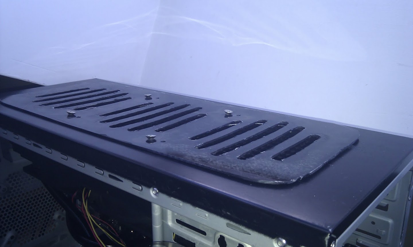

L'idée est de caser le rad 140 à l'emplacement du ventilo d'extraction du fond du boitier
Le 120.3 (36*12*6cm) sera lui en haut du boitier à la place de l'alim et du graveur DVD quoi
Si vous avez l'oeuil vous verrez sur les deux dernière photos le tracé pour le futur découpage ... vitre plexi
L'interieur sera peint en noir aussi
Ce matin j'ai découpé l'arrière pour pouvoir accéder à la backplate du ventirad / waterblock sans démonter la CM.
Et j'ai aussi intégré l'alim dans les emplacements à DD
Mes photos arrivent cette aprem, c'est super long de les ups

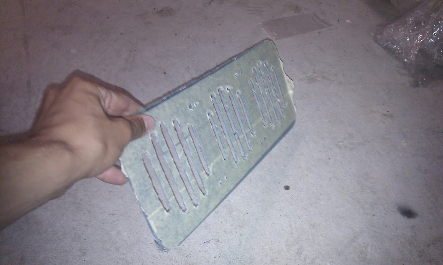

Voilà
Voilà le trou pour la fixation du ventirad/WB
Et l'alim ca rox, elle bouge pas du tout et aura un ventilateur 120mm rien que pour elle
Voilà pour la face "arrière" de l'alim

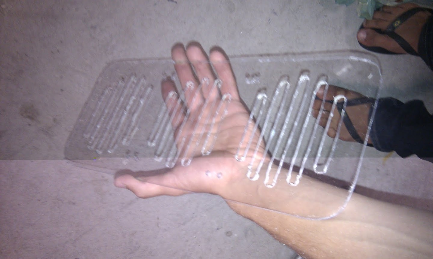

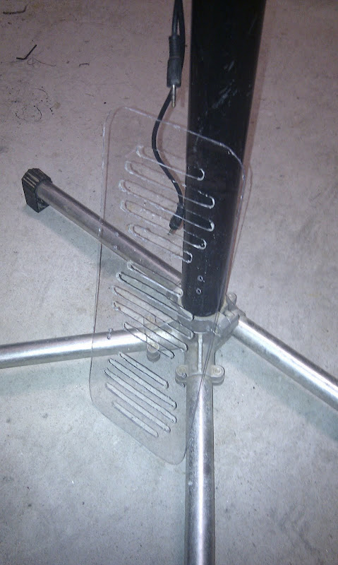

Le nouveau matos est là, enfin plutôt le plexigalss pour la facade, la grille du ventilateur 360, les équerres PCI et la fenêtre latérale. Normalement du 50x50 cm devrait suffire
Et j'ai aussi acheté la peinture noire et les vis de fixations qui ont un peu plus de gueule
