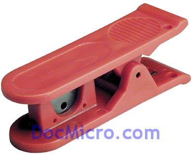

NB : Malgré la photo c'est bien du 1/4"
NB : Pour le waterblock mémoire qui n'a pas de fixation

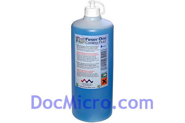

Bon déjà pour le LDR j'ai vu qu'il fallait de préférence prendre un fluide non conducteur, du genre :
http://www.pc-look.com/boutik/Prod [...] 55_fr.html
Le truc con c'est qu'il est retiré de la vente, en plus d'être cher.

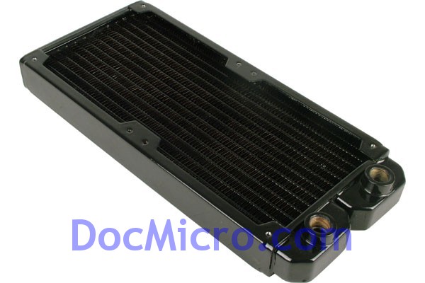

Il y a un seul rad de brancher pour le moment, j'attend de finir ma watercase pour mettre le deuxieme. Les rad sont enfait des black ice pro et nexxxos pro mais vendu sous la marque openjl (donc moins chere)

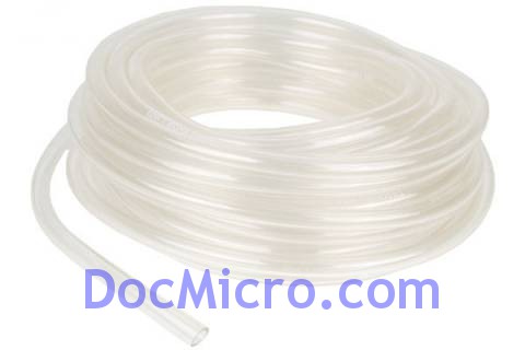

Les tuyaux : là je crois que je suis complètement perdu. Que signifie interne / externe ?
Marsh Posté le 10-06-2007 à 15:35:53
le chipset soit en posant une sonde, soit grace a certain logiciel comme asusprob qui donne une temperature pour le NB et SB, ou en posant le doigt dessus.
La version acetal pour plusieur raison, plus confiance avec le top acetal que plexi, je trouve ca plus joli, sa dissipe mieu la chaleur que avec un top plexi, et c'est aussi lors de la CGP que j'ai pris un top acetal pour permetre au autre participant d'avoir un meilleur prix sur ce wb.
interne et externe c'est le diametre interieur et exterieur du tuyaux.

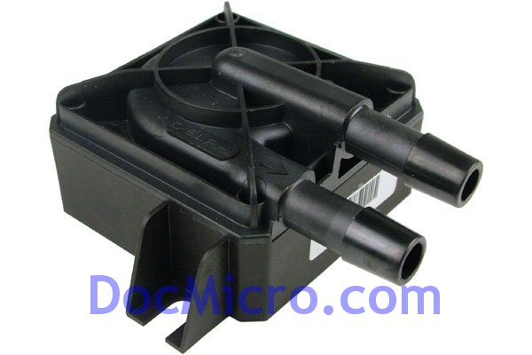

D'après toi une pompe Laing suffirait dans mon cas ?
Combien de réservoirs et quelle contenance aussi ?
Quel est ton circuit exactement (ordre de refroidissement...etc) ?
Marsh Posté le 10-06-2007 à 17:05:16
tu refroidit que le cpu et le gpu ?
Oui les pompes laing sont tres bien, elle devrait suffir sans probleme.
j'ai un airtrap Dangerden fillport monté avec un syteme en T, il a une contenance tres petite, il fait 55mm de diametre et 8cm de haut.
l'ordre c'est : Pompe>Cpu>Gpu>Rad
le reservoir avec le systeme en T est placer entre le radiateur et la pompe.

Moi j'ai deux rads, voici un petit schéma :
Je ne suis pas sûr d'avoir bien fait, alors toute critique est bonne à prendre. J'ai opté ici pour une seule pompe et que je n'ai pas mis l'alimentation watercoolée, car je ne sais pas où la placer de manière optimale dans le circuit.
Marsh Posté le 10-06-2007 à 21:07:15
Optimisation :
Marsh Posté le 10-06-2007 à 21:25:06
C'et sympa comme shema .
les 2 facon sont equivalente, tu as juste a faire celle qui sera la plus simple pour lintegration.

l'airtrap c'est un reservoi, mais comme son nom l'indique il sert a evacuer l'air. (donc enfait pour evacuer plus facilement l'air la deuxieme solution est la meilleur.
L'alim tu pourras la placer la ou tu veux, ca na aucune importance la disposition des elements, il faut juste avoir le reservoir avant la pompe.

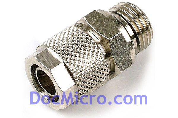

Dis moi t'as de gros tuyaux toi, c'est facile de trouver des reccords à coiffe dans ce format ?
Marsh Posté le 13-06-2007 à 21:48:07
CyberDenix a écrit : Dis moi t'as de gros tuyaux toi, c'est facile de trouver des reccords à coiffe dans ce format ? |
Je crois que les plus gros raccord a coife qui existe c'est pour tuyaux 10mm interne/12mm externe, et ils sont introuvable ou tres tres rare en france, pour les tuyaux de gros diametre on utilise des embouts cannelé.

Par contre les embouts cannelés ca me parait risqué vu le prix du matos à watercooler.
Marsh Posté le 14-06-2007 à 16:48:36
Ya pas plus de risque qu'avec nimporte quelle autre embouts.
Sur un embouts cannelé, la cannelure doit etre legerement plus large que le dimaetre interne du tuyaux, donc une fois le tuyaux mis sur l'embouts il ne bougera plus et il ni aura pas de fuite, apres on peut rajouter un collier de serrage pour le maintenir encore plus (mais sa ne sert pas a grand chose appart pour se rassuré)
