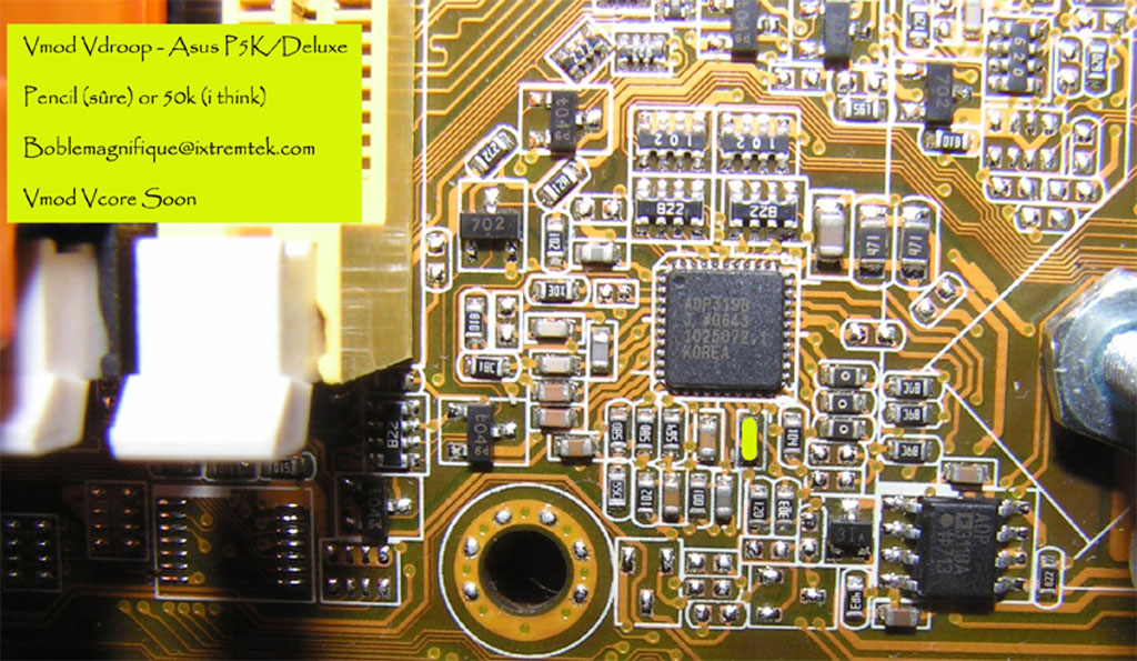

:fou:  carte mère pourrie , a 3.6 ca tiens pas à cause du Vdrop de gogole, a 3.5 il repasse de temps en temps le coef à 6 (surcharge des VRM ???)
Je continue mes test
[Workblog] Turboost 360 - Topic Achat/Vente - Vend Sony Alpha 230 !
Marsh Posté le 21-06-2010 à 14:22:02
il y a cette solution pour le vdrop:
http://www.htaccess.online.fr/ASUS%20P5K/p5kvdroop-pencil.jpg
un coup de crayon de papier 2b (car il est bien gras) sur le composant en couleur et fini le vdrop ;)
il repasse sur 6 car cette option doit être activer - CPU TM Function :Enabled

Nan j'ai bien desactivé l'option dans le BIOS pourtant...
Je vais voir pour le pencil mod je cherche un crayon 2B, merci pour la photo ;)

c'est à boblemagnifique qu'il faut dire merci,j'ai corriger le même problème que toi grace à lui
bonne continuation pour la suite

Pencil mod fait: je passe de 0.1v à 0.04v de Vdrop en charge c'est déjà mieux.

0.009 v à la maison en idle,tu devrais peut être le charger un peu plus histoire de voir si il y a du changement,mais tu pourras faire ça plus facilement une fois ton water monter
en attendant oc revu à la hausse ;)

Mouais coef qui redescend toujours a 6 pendant OCCT , les 28° dans la pièce n'aident peux être pas :/
Il est déja bien chargé là, 5770 OC à 960/1350 et Q6600 @ 3.5Ghz @ 1.472V (Pas remodif la tiension dans le bios depuis le pencil mod ^^)

Tiens voila le resultat du vMod sur mon acienne p5kC :
AVANT:
http://e.imagehost.org/0898/2008-11-15-21h02-VCore.png
APRES:
http://e.imagehost.org/0629/2008-11-21-17h57-VCore.png
A faire propre et absolument ;)

Joli !
J'ai aussi eu une amélioration je vais retester avec la corsair et je remettrai peut etre un petit coup de crayon si besoin ;)

Je dois remettre un petit coup de crayon sur le pencil mod.
Par contre mes VRM font un bruit de grésillement quand je charge le proc  :sweat:  et force le coef a 6 au bouts de quelques temps...
