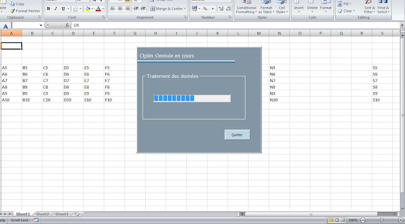

Pour le message de traitement, pourquoi pas un userform avec une progressbar ?

Effectivement pour le message le mieux est un Form qui apparait (form("X" ).visible = true) puis qui disparait à la fin (.visible = false)).
Pour le copier / coller, dans le doute le mieux est d'enregistrer la macro en faisant réellement ce que tu veux faire une fois, cela enregistre avec la bonne syntaxe et hop le tour est joué.
"Pro du VBA"
Marsh Posté le 15-06-2009 à 14:14:27
J'ai commenté l'affichage de l'Userform sans titlebarre car il faut du code supplémentaire. Pour la progressbar il faut faire un clic droit sur la boîte à outils dans l'userform et dans "Contrôles supplémentaires", cocher progressbar.

Merci pour vos messages, en fait je suis entrain de tester vos propositions et je n'arrive pas à tout regrouper en une seul macros (les trois codes de Ctplm).
j'ai essayé de créer un userform pour l'appeler par la suite avec le code a Ctplm. ensuite pendant le traitement de mon fichier (mise à jour auto des lignes "par macros) j'aimerai que le userform1 "par exemple" s'affiche... avec le progress bar comme dans le code. sauf que j'ai des erreurs (cf lien hypertext).

La procédure UserForm_Initialize doit être dans l'Userform (double-clique sur l'userform dans l'éditeur pour voir son code..).
Les deux autres procédures doivent être dans Module1.
Dans l'ordre : Il faut lancer Userform_Activate, qui affiche l'Userform. Lors de l'initialisation de l'Userform, UserForm_Initialize se lance tout seul, ce qui appelle la procédure TestAutoFill.
