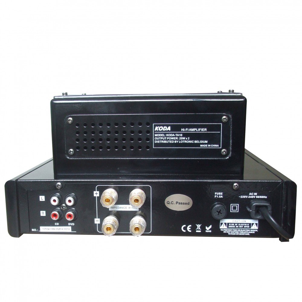

L'ampli accepte des enceintes de 4 ohms à 16 ohms (c'est écrit sur l'étiquette entre le bornier d'enceintes) : http://www.amazon.fr/Amplificateur [...] B00PQO8XWC
http://ecx.images-amazon.com/images/I/61RAfu5qMXL._SL1000_.jpg
Donc, il accepte des enceintes de : soit 4 ohms, 6 ohms, 8 ohms, ou 16 ohms...  ;)
Par-contre, si il délivre 2x25W / 4 Ohms, ça donne seulement 2x12W sous 8 ohms... (faut diviser par deux environ)
