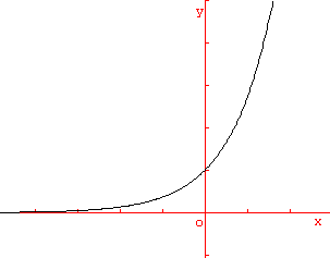

Comme vue plus haut, un ampli de 2W RMS produit un son de 103dB (l'équivalent à la puissance sonore d'un marteau piqueur à moins de 5 mètres) sur une enceinte de 99db/w/m de rendement.
Alors qu'un ampli de 30W RMS produira le même son de 103dB sur une enceinte de 90,5dB/w/m de rendement.
Et enfin, un ampli de 2x100W RMS, ne produit (exponentiellement) les 2x100W RMS que si le volume est au max (si le volume est à 2/10, il ne produira qu'a peine 2x3W RMS).
PS : Voici un exemple de courbe exponentiel (X de la ligne horizontal étant le point ou le volume de l'ampli est au max, et 0 correspond au point ou le volume est au milieu de sa course) :
http://www.ilemaths.net/img/fiches/maths-terminale/maths_t_fonction_exponentielle_cours_12.gif
La courbe noir, correspond au nombre de watts envoyé au enceintes.
Ps : il ne s'agit pas d'un exemple exacte à 100% (je n'ai pas trouvé de courbe exponentiel de potentiomètre de volume d'amplificateur sur le net... [:cerveau spamafote]), mais d'un exemple, relativement exacte (ou du moins suffisamment parlant pour expliqué le principe).  :o
