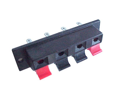

Bonjour !
Après avoir fait quelques recherches vis-à-vis de la chaine, je me suis rendu compte qu'il n'y a pas de prise pour les enceintes "modernes", comme une prise jack 3.5.
C'est juste un exemple, je n'y connais rien.
Tout ce que je peux dire, c'est qu'il n'y a pas de prise, mais les câbles des enceintes sont branchés tel quel.
Du coup, je ne pourrais pas brancher une paire d'enceintes à cette chaîne, à moins de coup les câbles, ce qui serait plutôt bête.
Comme mes explications ne sont pas clair, et que je manque de vocabulaire pour vous expliquer, je vous donne le lien du site où l'on peut voir le manuel d'utilisation.
Regardez la page 3, et vous verrez comment sont branchées les enceintes à la chaîne.
http://mesnotices.20minutes.fr/014 [...] N%20MS4000
Je vous remercie, et je ferai plus attention la prochaine fois.

Bonjour Luc-A
ne t'inquiète pas, 99,999% des mini-chaine utilise ce type de connecteur pour les enceintes :)
Et sans trop me tromper, 99% des ampli hi-fi en utilise aussi de ce type en plus costaud.
Tes connecteurs d'enceintes sont on ne peut plus standard, la base de la base, plus standard, tu peux pas.
C'est normal, ce que tu appelle des enceintes "moderne", ce sont des enceintes déjà amplifiés dit "actives" (l'ampli est à l'intérieur de l'enceinte), par exemple les kits pour PC (logitech, créative, etc...), dans ce cas, il y'a un connecteur "jack".
Exemple (l'ampli ce situe dans le caisson de basse, et le connecteur jack se connecte sur la carte son) :
http://ecx.images-amazon.com/images/I/71kz1BIfzdL._SL1352_.jpg
Mais des enceintes de chaine HiFi sont "passives", l'ampli est dans la chaine et non dans les enceintes, et dans ce cas il s'agit de connecteur borniers (à clips ou à visser) :
https://encrypted-tbn2.gstatic.com/images?q=tbn:ANd9GcQD6Wi8Osf_F4Gf2UtqvolTzXtBpySFLMyqriyXaMPQIpawTbsL
http://www.atlantique-composants.fr/eGold/Customize/Images/Product/KSHBA4_0.jpg
Les cables sont vendues sans connecteur, il faut les dénudés :
http://cablages.e44.com/images/produits/F/FS75C50-lsk-2x0-50m_94b89.jpg
On ne peut pas brancher des enceintes déjà amplifiés (comme un kit pour PC), sur la sortie HP d'une mini-chaine ou d'une chaine HiFi, cela endommagerait les deux appareils (tu sortirait de la sortie haut-niveau d'un ampli, pour alimenter l'entrée "bas niveau" d'un deuxième ampli qui se situe dans l'enceinte).
