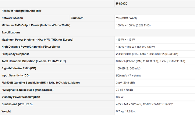

Je souhaite faire l'acquisition de l'ampli Yamaha R-S202D, pour son tuner intégré, la possibilité de brancher 2 paires d'enceintes et son prix raisonnable à mes yeux.
Ses caractéristiques (copié/collé du site Yamaha) :
https://i.postimg.cc/qvbCB0zB/caract-ristique-yamaha.png
Sur cette ampli il y a donc 2 voies possibles. D'après le constructeur si j'utilise A ou B je peux brancher des enceintes 8ohms, mais si je veux utiliser A + B il faut que je passe sur du 16ohms !
Je souhaite installer une paire d'enceinte dans ma cuisine et une autre dans le salon. Je n'utiliserais pas tous les jours les 4 enceintes en même temps mais je veux garder cette possibilité.
Suis-je obligé d'acheter des enceintes 16ohms ?
Le fait de partir sur des enceintes 16ohms va m'obliger à demander plus de puissance à l'ampli lorsque je serais que sur A ou B, non ?
Ce qui m'embête dans le fait d'avoir 2 paires d'enceintes 16ohms c'est surtout que je n'en trouve pas dans le commerce à un prix correct.
Je suis novice dans le domaine, j'essaye de me renseigner pour comprendre toutes ces notions de puissance et d'impédance mais ça reste encore difficile.
Merci d'avance pour votre aide.
https://i.ibb.co/QJQkS9h/yam.png
C'est effectivement ce qui est dit dans la notice. Le fabricant a peur pour son matériel et voudrait que les utilisateurs n'utilisent pas des enceintes trop puissantes qui tirent beaucoup trop de courant, d'où leur recommandation d'utiliser du 16 ohms pour castrer les puissances.
Non tu n'es pas obligé de suivre la recommandation, tu peux prendre 2 paires en 8 Ohms ça posera pas de problème du moment que tu utilises l'appareil de façon modérée c'est à dire pas d'utilisation à volume élevé pendant une longue durée, sinon l'ampli chauffera trop et se mettra en sécurité. Je te mets en garde sur l'utilisation excessive de l'appareil, sur des amplis d'entrée de gamme parfois la mise en sécurité de l'appareil ne fonctionne pas et l'appareil peut finir complètement hors service ou ne plus fonctionner de façon normale (ampli qui s’éteint après quelques minutes par exemple). Il ne faudra pas envisager de longues soirées musicales à volume élevé et sans jamais laisser reposer le matériel, ce n'est pas fait pour ça... Il ne faut pas oublier que c'est un ampli d'entrée de gamme à 259 €, il ne faut pas trop lui en demander... Ce n'est pas pour rien si le fabricant met en garde dans sa notice les utilisateurs.
