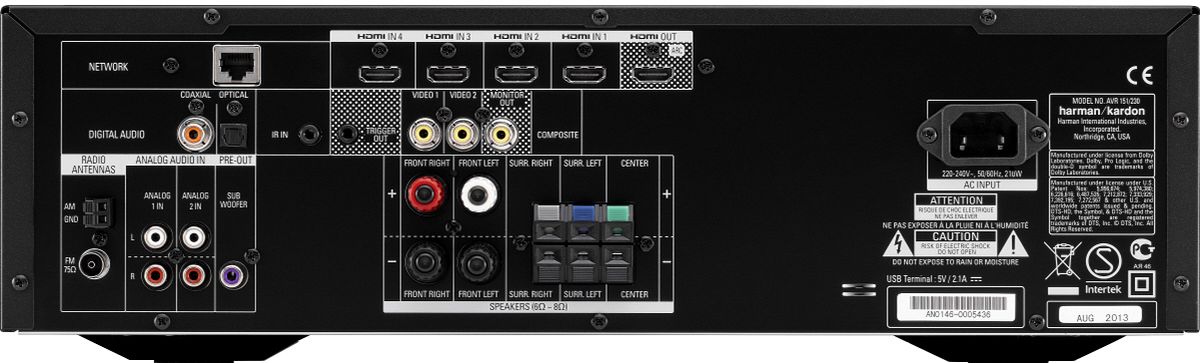

Prend plutôt du neuf (compatible avec tout les nouveaux formats, DLNA) : http://www.amazon.fr/Harman-Kardon [...] B00E93ISGW ( promo amazon 212€ livraison gratuite, normalement il fait 320€ : http://www.son-video.com/Rayons/Am [...] VR151.html )
Ampli / Tuner 5.1..., 2 entrées analogique stéréo (ancienne platine CD), 4 entrées HDMI (PC, blu-ray, etc...), une entrée optique, une entrée coaxial, et port réseau RJ45 pour DLNA.
2x75W RMS / 8 ohms, pour 2 canaux alimentés (410W max de consommation secteur).  ;)
http://www.son-video.com/images/dynamic/Amplificateurs/articles/Harman_Kardon/HARKAVR151/Harman-Kardon-AVR-151_D_1200.jpg
PS : on peut brancher un ampli 5.1 en : stéréo, ou 2.1, ou 3.0, ou 3.1, ou 5.0, ou 5.1, ça ne pose pas de problèmes.  ;)

si je trouve un caisson actif, est-ce que cela pourrait convenir ?
Oui, il y'a une sortie pour caisson actif sur l'ampli, ça ne pose aucun soucis.  ;)
