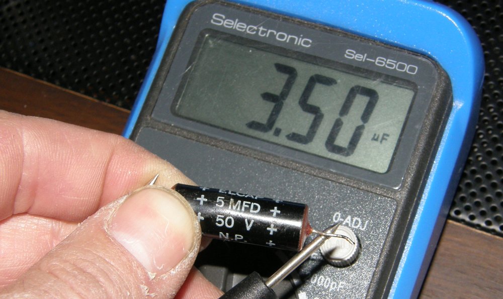

Il faut la fonction capacimètre (mesure de la capacité en Farad ou µFarad, d'un condensateur).
Photo de stef du topic vintage (ici le condensateur fait 3.5µF au lieu de 5, il est donc défectueux) :
PS : attention, avant de dessouder un condensateur pour le tester, repère sa polarité (+ et -), sur le circuit (pour le remonter après dans le bon sens).

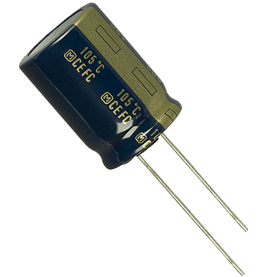

Généralement, ils ont une petite bande avec le sigle - (donc l'autre coté, c'est le +) :
Et vérifie en priorité ceux de la platine d'alimentation (généralement, c'est une alim à découpage bas de gamme dans les kits PC, avec du condo chinois).
