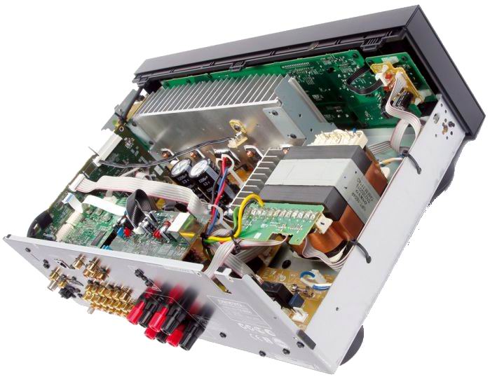

Le Onkyo TX-8250 est mieux aéré, mais cela reste un refroidissement par convection naturelle et même s'il y a moins de risque de surchauffe que le Marantz ce n'est pas conçut pour un usage intensif, pour faire des soirées il faudrait rajouter un ventilo en dessous pour accélérer le passage de l'air à travers l'appareil.
https://images.cdn.whathifi.com/sites/whathifi.com/files/styles/big-image/public/brands/Onkyo/onkyo_tx-8250_05.jpg?itok=8U7Wsps5http://www.on-off-on.ru/private/on-off-on/shop_load/110/80500_bl_3.jpg?rand=262885
