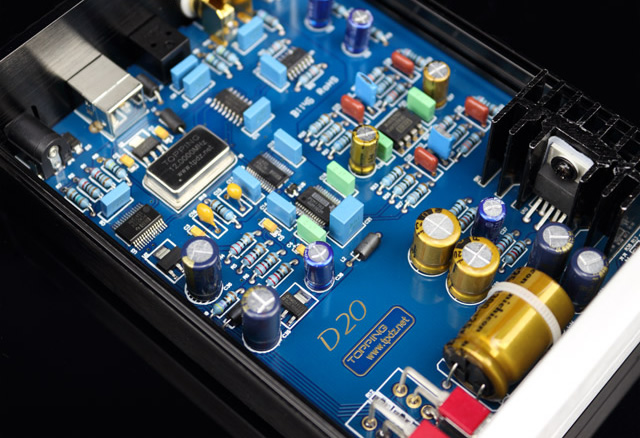

Non, il faut un DAC.

giton51 a écrit : Et du coup c'est quoi la différence ? |
Le truc de ton lien c'est un adaptateur qui change seulement la forme de le prise toslink optique en jack optique.
Toi il te faut un appareil DAC, qui converti le toslink optique en jack analogique.
C'est un appareil qui "lit" le signal optique, le décode, et le converti en signal analogique.
Dans un DAC, il y'a un circuit électronique (plus ou moins bon) qui fait cette conversion (et il doit etre alimenté en courant) : http://www.audiophonics.fr/fr/appa [...] -8460.html
