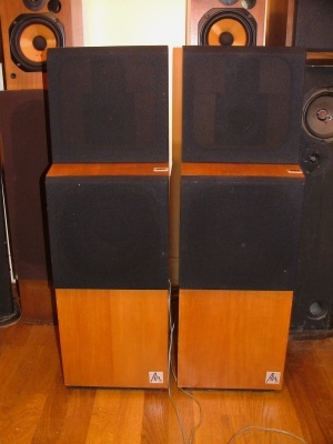

Sur ce forum, il y'a quelqu'un qui c'est fait un système 5.1 avec des enceintes HRC DK4 des années 70 (c'est pas incompatible) :
http://www.hifi-antique.com/images/7658.jpg
