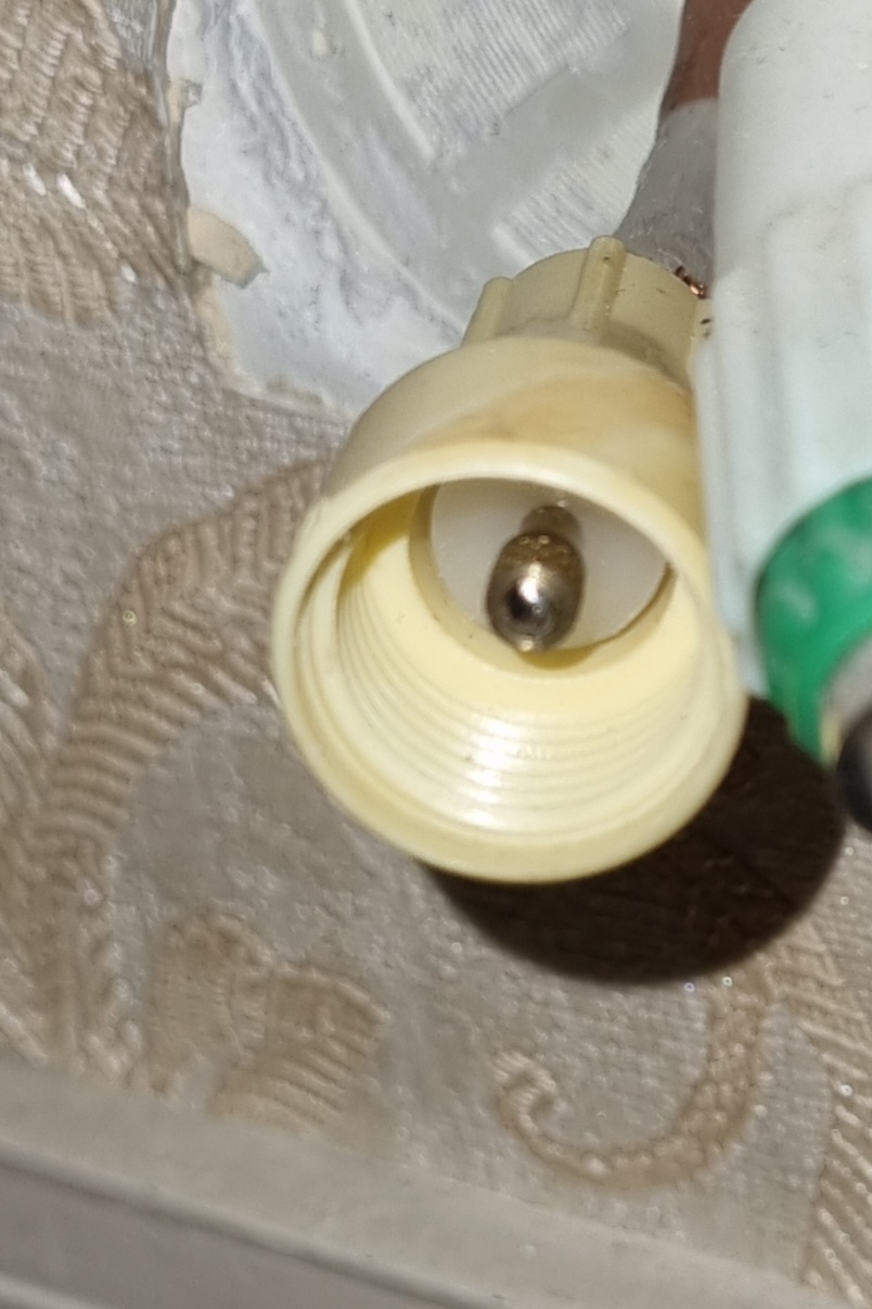

Marsh Posté le 12-03-2009 à 13:50:45
ça, c'est de la pignole, par exemple  :non:
http://pan3.fotovista.com/dev/3/1/00696113/l_00696113.jpg
Message édité par lowlow07 le 12-03-2009 à 13:51:43

Et tous les cables antenne TV vont permettre de réceptionner la HD TV ? Au fait le blindage, c'est quoi sur la première photo ? et puis la deuxième photo, c'est quoi comme type de raccord ? Surtout, merci pour ton aide.
