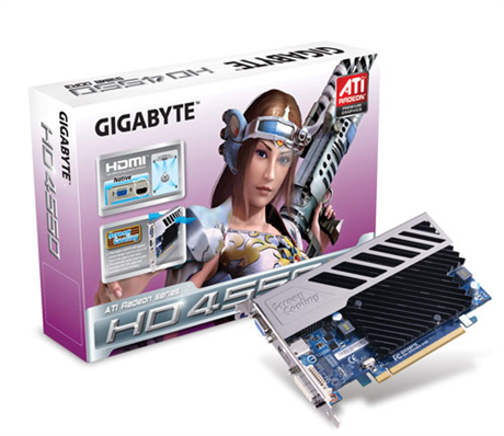

J'ai mis une HD4550 512Mo:
http://www.gigabyte.com/fileupload/product/3/2925/2033_m.jpg
Je décode maintenant du x264 en 1080 avec utilisation cpu 20% et utilisation CG 25%  [:babaji]

Marsh Posté le 21-02-2016 à 15:39:13
http://www.gigabyte.com/fileupload [...] 2033_m.jpg
C'est nettement mieux qu'avant :)
