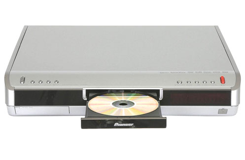

Sinon c ca : http://www.darty.com/phototheque/zoom/Z1929194B.jpg?time=1117111366267 Pioneer RCS-9H

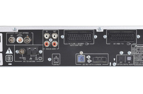

et la vue de derriere : http://www.darty.com/phototheque/zoom/Z1929194C.jpg?time=1117111367584
edit :
Caractéristiques-Bornes    RCS-9H
Entrée numérique optique  Oui
Sortie numérique optique  Oui
Entrées Audio/Vidéo  2/1 en façade
Sortie Audio/Vidéo  1/-
Entrée/sortie S-Vidéo  1 en façade
Péritel RVB  Oui
SR+ (pour Plasma Pioneer)  Oui
DV Port (IEEE1394)  Entrée / Sortie
Message édité par foxi le 26-05-2005 à 14:42:50

C'est pas un ampli mais un lecteur dvd :)
Bah la seule solution apparante est celle proposée par cirius.
Ca vaut le cout de financer ce genre de truc je trouve, comme ca tu peux profiter du son numérique :D DTS  :sol:
Message édité par noobdog le 26-05-2005 à 14:54:19

C'est un lecteur DVD/Ampli Pioneer

La seule solution pour moi est celle de Cirius
