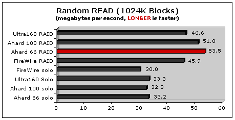

un test vaut mieux qu'un long discours :
http://www.barefeats.com/hard19.html
extrait :
http://www.barefeats.com/images/h19-ranR.gif
http://www.barefeats.com/images/h19-ranW.gif
