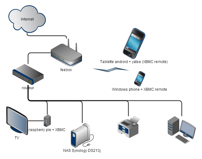

je pensais à m'équiper d'un NAS pour acceder de partout à mes fichiers et d'un raspberry pie (xbmc) pour afficher les contenus multimedia du NAS sur la TV.
J'aimerais qu'en cas de panne internet, les différents éléments de mon réseau soient utilisables : que je puisse continuer à travailler avec mes documents à partir du pc par exemple.
du coup j'en arrive à cette configuration :
https://lh5.googleusercontent.com/-En4A4xrxrxM/UzwX7cAIcmI/AAAAAAAAGLo/9wxFil5vQX4/w648-h512-no/2014-04-02
Et je me tourne vers vous pour savoir si ma freebox (V5) pourra être utilisée comme routeur sans fil.
Ou Est ce que mes tablettes / téléphone vie la wifi pourront se connecter au nas / raspberrie pie ?
Merci de m'éclaircir sur ce point :)

Etant donné que tu mets un routeur entre ta freebox et ton réseau privé, la freebox sera en mode bridge.
Pour connecté tes appareils wifi à ton réseau privé, il te faut un point d'accès sans fil sur ce dernier et ainsi tout ce petit monde pourra communiqué avec le nas et le raspberry pie.
La config dhcp et dns sera sur le routeur.
Configurations type du moment : https://forum.hardware.fr/hfr/Hardw [...] 1331_1.htm  https://www.jouannetphotographe.com

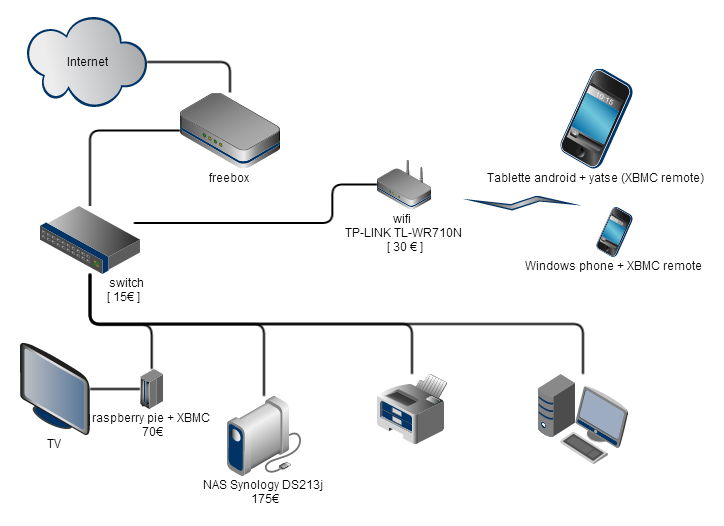

Je me rend compte que j'avais prévu un switch et non pas un routeur.
Est ce que cela ferai un grand changement ?
Sinon je passerai à ca :
https://lh5.googleusercontent.com/-RBUtZgL4zSQ/UzwoHV-8UpI/AAAAAAAAGMk/nxUF3PwJ6jc/w724-h526-no/2014-04-02
Mais le point d'acces wifi sera nécessaire ?

Avec le 2ème schéma, pas besoin du TP-Link.
Tu utilises les fonctions routeur/dhcp/wifi de la box et c'est bon.
Tu mets tout les appareils en dhcp. Sauf le nas. C'est mieux de lui mettre une ip fixe car si la freebox plante, le nas restera accessible par tous les autres appareils.
