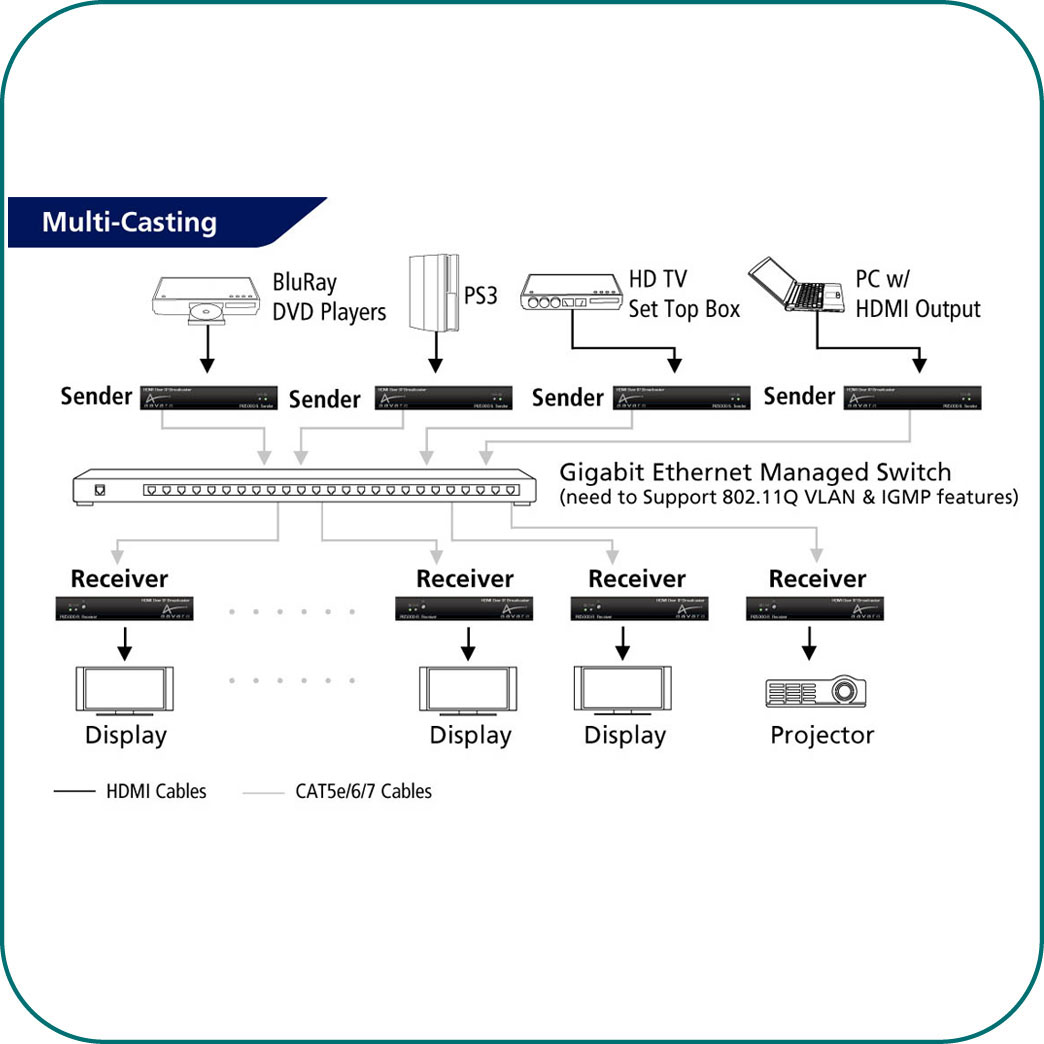

Pour une utilisation "bureautique" je dirais des boîtiers Aavara série PB5000, avec un émetteur côté PC et un récepteur côté TV (schéma de principe en multicast, sachant qu'il faut au moins 1 émetteur et 1 récepteur). Qualité maxi : 1920x1200@60Hz, ce qui est déjà pas mal :D

Oui mais la qualité suivant la distance n'est pas forcément au rendez-vous, et sur du réseau "classiquement posée" en étoile il vaudrait mieux de l'adaptateur IP pouvant fonctionner :
Avec du switch :
http://www.leboncable.com/img/cms/shema-exxtender-2.png
Directement :
http://www.leboncable.com/img/cms/schema-extender-1.png
Ou en splitter :
http://www.leboncable.com/img/cms/shema-exxtender-3.png
