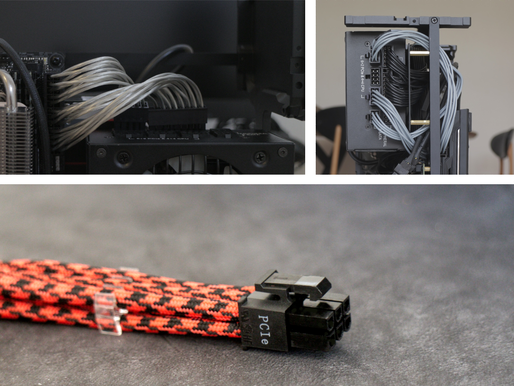

Après avoir connu les problématiques que peuvent causer les boitiers SFF que ce soit en pièces sur-mesures (meulage de ventilateurs etc.) ou cable-management, je vous propose de vous donner un coup de pouce comme j’aurai eu la joie d’en trouver. Pas seulement réservé aux boitiers SFF d’ailleurs, si le besoin est là il n’y a pas de raison que je ne puisse pas vous aider même si je me laisse seul juge pour accepter votre demande ou non. Le principe c’est vraiment un service, une entraide, réservé à HFR ; je ne compte pas en faire une activité. J’ai beaucoup apprécié le service de test de switch pour claviers mécaniques, c’est dans le même esprit. J’ai le matériel adéquat, les compétences et du temps.
Si d'autres personnes veulent se joindre ça peut être vraiment cool. Je vous encourage également à essayer de faire vous-même, le coût de la pince (indispensable) s'amorti facilement vu le prix des pièces. À titre d'exemple un set complet standard pour votre PC vous coûtera 35€.
Je me permet de garder les « chutes » restantes de cables et de connecteurs non-utilisés pour pouvoir les utiliser pour d’autres personnes. Ça peux être utile en cas d’un connecteur défaillant, d’un manque de cable pour quelques centimètres etc. J’ai une petite réserve personnelle pour l’instant. Je me permettrai également de mettre en pause ce service à ma guise (boulot, congé etc.) même si l’idée c’est d’être assez dispo. ! Je préfère préciser.
________________________________________________________________________________________________________________________
CONDITIONS :
Un problème dans votre configuration « autre » que le besoin d'un set complet et/ou purement esthétique. Pour cela il y a les pro. avec la liste plus loin ci-dessous.
- Un cable trop court / trop long qui pose problème de façon majeur  (pâles de ventilateurs dans les FormD T1/Louqe Ghost, airflow, le slot du GPU est en contrainte etc.)
- Cable spécifique introuvable (coucou les 3080)
- Boitier spécifique (SFF < 7L)
- Erreur de commande chez CableMod, PSlateCustoms etc.
- Cable « lourdingue  » (nappe SATAx4 juste pour un SSD)
- Cable défectueux
etc...
POSSIBILITÉ :
- Principalement 17AWG sur tout les cables d'alimentation et 23AWG pour ventilateurs et Dupont.
- Sleeving ou unsleeved (souplesse/compact versus esthétique/encombrant)
- CPU, GPU, SATA, Peripheral, Dupont, Molex et ventilateurs
- Pas de cable carte mère / PSU pour l’instant (trop long à faire)
- Aucune limite de longueur, avec ou sans peignes
- Sans restriction de PSU (si je n’ai pas le layout on s'entraide)
- Double crimp possible (serti sans soudure avec gaine thermo.)
- Possibilité de laisser un des deux connecteurs libre afin de faire votre layout vous-même
- Réalisation seulement « à plat » (chaque cable mesure la même longueur)
RECOMMANDATIONS :
- Plutôt unsleeved pour un cable plus compact et flexible. Un gain de temps énorme pour moi également.
- Les cables transparent sont, de loin, plus souple que les autres.
- La prise de longueur peux se faire avec un cable ou une cordelette en prenant, au contact, le milieu des connecteurs respectifs (alimentation jusqu'au port GPU par exemple) et en suivant le parcours souhaité.
- Rajoutez 1/2cm à votre mesure de longueur, il vaut mieux dans ce sens que trop court.
- Faire la mesure dans un boitier avec la configuration déjà installée bien sur.
- Il existe des peignes pour cables unsleeved ici
- Il existe des connecteurs à 90 et 180 degrés pour faciliter, surtout GPU ici
EXEMPLE DÉTAILLÉ
Cable GPU 8-Pins de 30cm avec sleeving :
16 connecteurs à sertir femelles ATX = 0.06*16 = 0.96
2 connecteurs PCI-E 8-Pins = 0.97*2 = 1.95
2.4m de cable en 17AWG = 2.4*0.87 = 2.09
2.4m de sleeving = 2.4*0.80 = 1.92
16 morceaux de gaines thermo. = 16*0.07 = 1.12
Lettre cartonnée avec suivi 500Gr = 4.19
12.23€ au total

Je suis à ta dispo pour discuter fournitures, tarif ou autre.
Je n'ai malheureusement pas de stock sur les câbles en 23AWG. Gamer-industries en propose au mètre, avec peu de frais de port ou il faut grouper avec une autre commande chez MDPC-X ! Pour le "gainage" oui bien sur, soit en thermoretractable,  très clean et fin ou en sleeve mais ça sera un peu trop grand à mon avis. Pour l'ATX j'ai tout ce qu'il faut sauf du sleeve blanc. Le layout existe donc c'est bon. J'ai besoin de 23AWG pour moi, donc le plus simple serait de faire une commande MDPC-X groupée !
sbeul a écrit :
Est-ce que tu vends des câbles seulement sertis, sans connecteur ni gaine?
Et j'aurai besoin d'un câble Sata que j'ai pas encore mesuré aussi, je peux envoyer le câble pour récupérer le connecteur coté alim :)
Bien sur, je recommande même de procéder comme ça car au moins, vous participez un peu. C'est plutôt agréable à faire, les branchements. C'est le sertissage et les doubles-crimps qui sont pénibles. Pour le connecteur SATA, j'ai en droit et avec connecteurs à sertir (c'est plus clean et interchangeables).
Arf, je pensais que c'était le gainage et les branchements qu'étaient chiants, du coup je suppose que même comme ça, tu ne ferais pas de câbles 24 pins? Enfin, 24 câbles quoi :p
La pince est vraiment horriblement cher et ça me couterait plus cher d'acheter la pince + le matos que de commander des câbles tout fait de cable-mod
Par contre je ne vois pas à quoi ressemble tes connecteurs SATA, aurais-tu une image en stock?
Marsh Posté le 17-11-2020 à 10:38:51
Oui pourquoi pas, pour juste les cables serties à plat. Pas de problème. Pour le SATA avec connecteurs c'est ce système : https://www.cable-sleeving.com/sata-crimp-connector
Par contre le connecteur n/existe qu'en droit comme sur la photo.
Je te propose d'attendre le retour de bouh² pour ensuite élaborer une commande groupée si tu valides.
