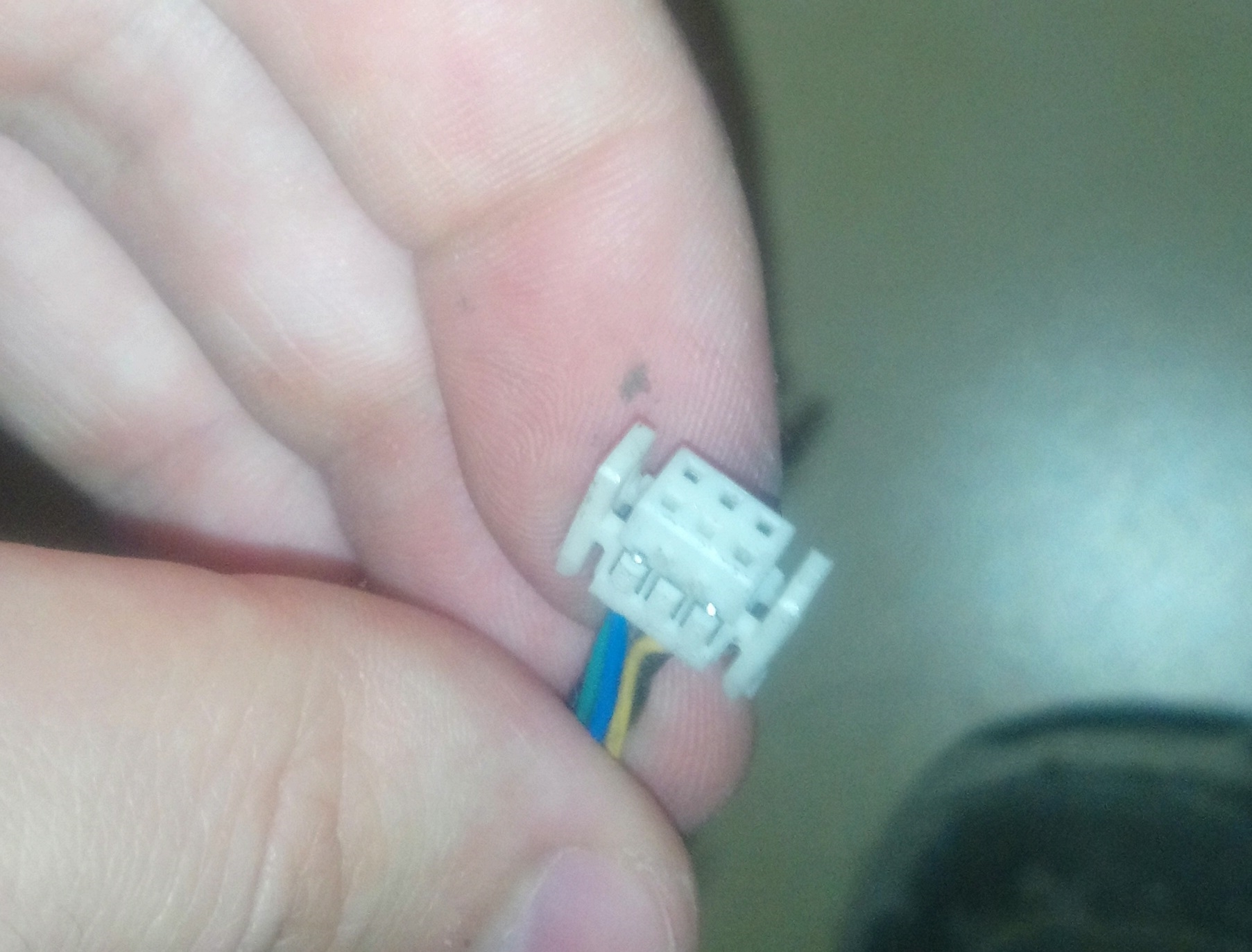

Je suis à la recherche de ventilateurs hors-service pour un serveur HP Proliant ML310e G8v2. Il faudrait donc qu'ils soient équipés avec ce type de connecteur :
https://rehost.diberie.com/Picture/Get/r/213587
Le but est de récupérer les connecteurs pour faire un adaptateur, afin de monter des ventilateurs "classiques" dans le serveur. Les actuelles étant vraiment très bruyant mais fonctionnels, j'aimerais éviter de leur couper les câbles pour récupérer le connecteur.

tu peux essayer avec ça en mâle/femelle :

Merci pour ta réponse ! En effet, je n'y avais pas pensé ... ce n'est pas forcément une mauvaise idée, à condition d'être méthodique et de bien connecter chaque câble au bon endroit [:squrrel]
La seule question que je me poserais, c'est être sûre que les diamètres soient bons pour pouvoir tous les enficher sur le connecteur sur la CM : pas trop grand pour qu'il rentre tous, et que les pins correspondent. SI le truc HP est proprio, y a moyen qu'ils fassent chier avec ça. Mais vu le prix, c'est peut-être pas un grand risque :jap:

A mon avis c'est standard, tu peux essayer avec un petit speaker / câbles de front panel.. si tu as :)

J'ai testé avec ceux de mon boitier PC (y a pas ça sur ce serveur, ou pas sous cette forme du moins) : les câbles rentrent bien, mais c'est extrêmement lâche et pas moyen d'en mettre deux côte à côte. Donc pas très concluant :/
