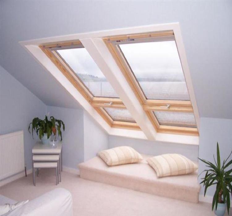

Marsh Posté le 31-01-2015 à 18:36:12
GAS fais toi un truc mega classe quoi  :
http://www.abacustechnicalservices.co.uk/resources/Velux.jpg  http://www.menuiseriemaire.com/images/fenetres/velux_gil.jpg
http://cdn-maison-deco.ladmedia.fr/var/deco/storage/images/maisondeco/conseils-pratiques/agrandir/nos-meilleures-idees-pour-amenager-et-decorer-vos-combles/fenetre-combles-velux/1317274-1-fre-FR/Fenetre-combles-velux_w641h478.jpg
Message édité par StanCW le 31-01-2015 à 18:39:22
... ma tête est malade -  "Est-ce que ce bruit dans ma tête te dérange?"
