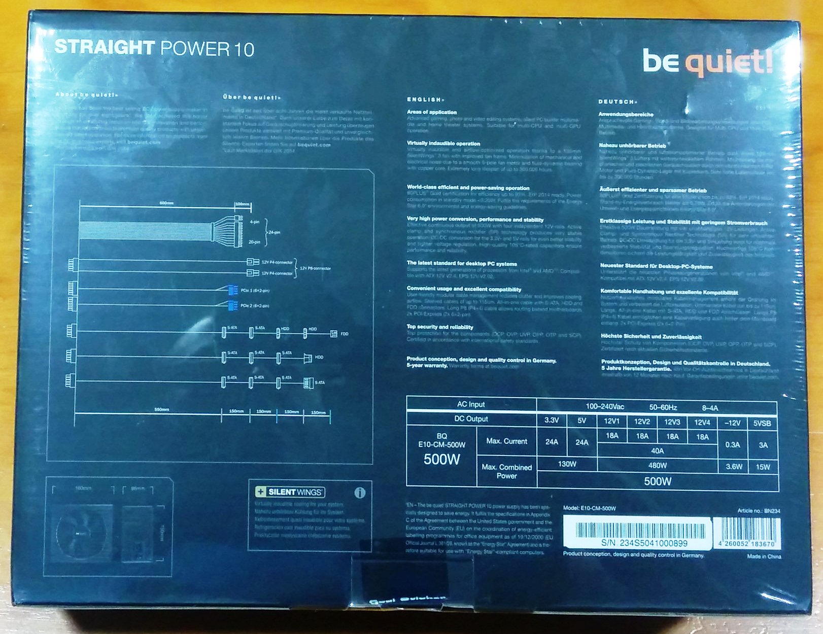

mm en prenant un peu large, disons 250w la cg en pic, 130w max le cpu, 60w le reste
total : 440 w
(et en game ce sera probablement 180w cg + 90w cpu)
480w sur le 12v de sa bequiet
https://www.islabit.com/wp-content/ [...] 500w-2.jpg
pr moi ca passe
Marsh Posté le 24-11-2022 à 07:52:37
J'avais recherché, merci de confirmer  ;)
Sapphire Radeon RX 6700 10GB, commandé  :sol:
