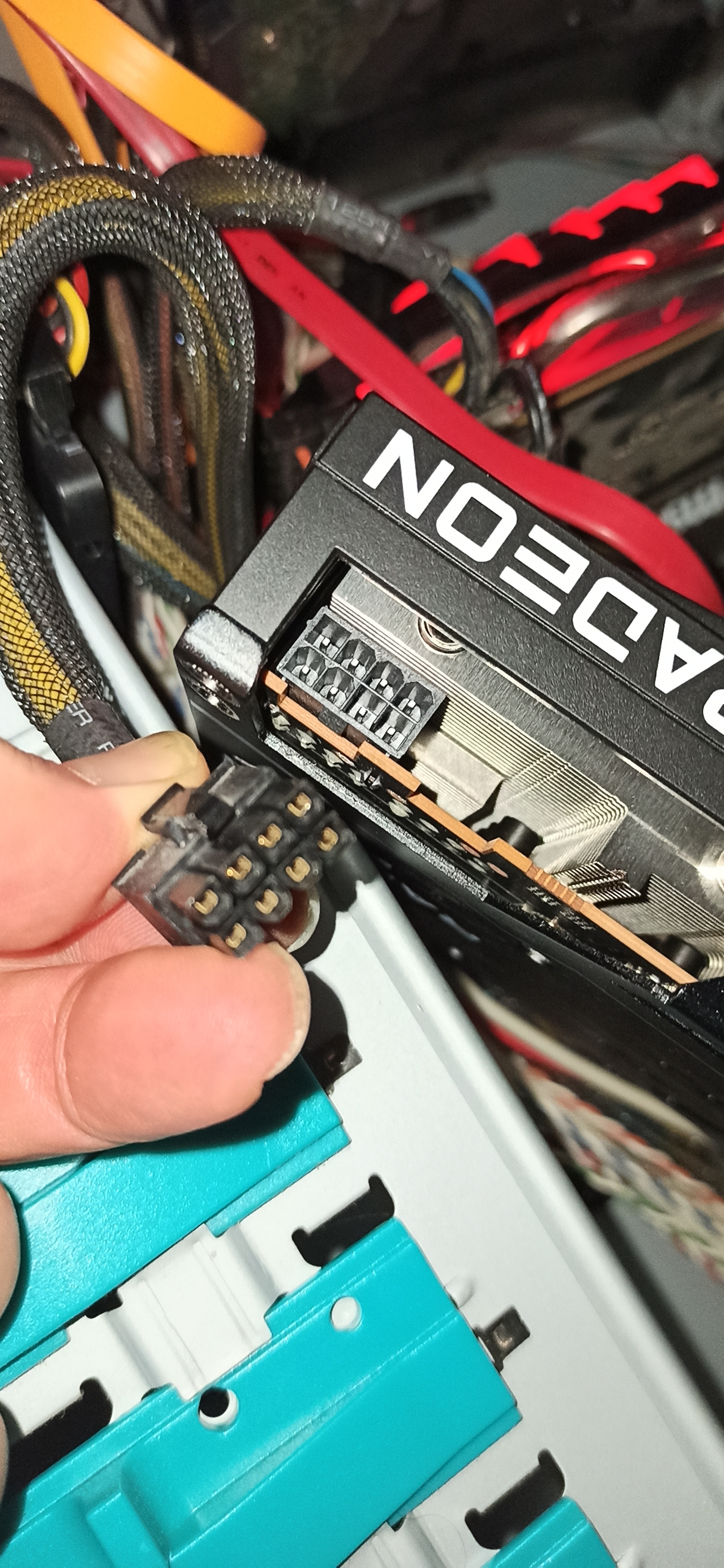

bonjour
oui tout à fait, j'ai une connexion 8 broches supplémentaires à mettre, que j'ai connecté (câble directement en sortie de l'alimentation).
https://zupimages.net/up/22/31/g4ny.jpg
Malgré cela, rien n'y fait, le pc ne se met pas en route  (aucune réaction)
