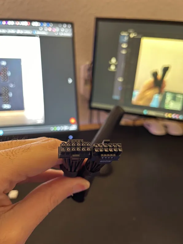

j'ai actuellement en ma possession ce câble de 600w qui m'a été fourni avec l'alim >
https://i.postimg.cc/dtBkCtD6/IMG-1948.webp
PS: c'est un seul cable sur la photo

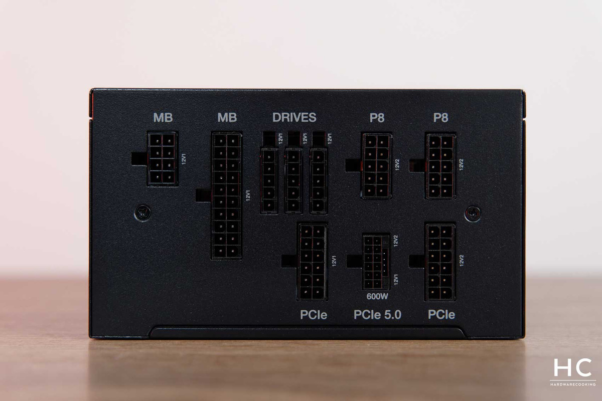

et ca c'est mon alim >
https://i.postimg.cc/x8V5XTqY/test-be-quiet-pure-power-12-m-1000w-09.jpg
Sur l'alimentation, c'est juste marqué "PCIE 5.0" (marqué 12V1 et 12V2 juste sous la prise)
Par contre, sur le cable en lui meme je n'ai pas plus d'info que le "600w"  :(

Marsh Posté le 04-03-2025 à 17:03:22
La série Pure Power 12M est bien du ATX 3.1, c'est donc un cable avec connecteur "12V-2x6" et pas "12VHPWR".
La tienne est probablement la 1000W : https://www.bequiet.com/fr/powersupply/4066
Le H++ est probablement inscrit relief en tout petit, s'il est inscrit :o
Bref tu mets ce cable sur ta 5080 et roule, attention au sens, il doit y avoir un côté PSU et un côté GPU, il faut bien sûr mettre le côté GPU sur le GPU.

Oui tu as raison ,c'est exactement celle-là a 1000W.
Je ne vais pas te mentir ,j'ai le câble sous les yeux et j'ai un peu de mal à voir lequel va au GPU et l'autre au PSU
Il me semble "identique" quand je les regarde....  :sarcastic:  :heink:
D'ailleurs ,c'est obligatoire que les deux soient différents ,ou est-ce possible que ça soit les mêmes ?
C'est très possible que ce soit le même layout de chaque côté du cable, mais ça peut ne pas l'être.
Bref, RTFM :o

Bref, RTFM :o
Je viens de vérifier sur le lien bequiet et ce n'est pas exactement la meme ,je n'avais pas vu que le port de l'alimentation était de PCIE 5.1
Le mien c'est du PCIE 5.0 avec un cable qui s'aparente a un 12 broche de chaque coté
La tienne ce n'est pas une Pure Power 12M 1000W ?
Ceci dit ça ne change pas grand chose, il faut vérifier quelle extrêmité du cable va dans le GPU et le PSU.
