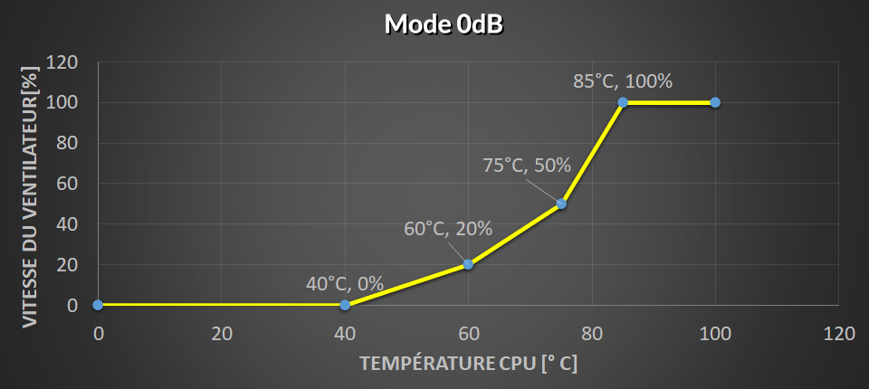

En haut havoc_28 avait parlé d'une courbe de ventilation adaptée avec mon Arctic Freezer 34 eSports, vous savez où je peux trouver la meilleure courbe pour le 5700X3D ?

Dans le bios, faire une courbe de ventilation en fonction de ta sensibilité au bruit.
Genre un point qui démarre la courbe à 65° et genre 25 % pour le ventilateur, le point suivant à 75° à 35% ou 40% un troisième à 80° à 50% et avant dernier à 65% à 85° et le dernier genre 90° 75 % en fonction. C'est à toi de faire la courbe.

Hello, World [:disturbed angel:2]
Voilà un exemple…
https://support.arctic.de/products/pwm-settings/Step3/curve/0dB%20Mode/x05d_fr.jpg.pagespeed.ic.cUDmhcLnJQ.webp
…en image
