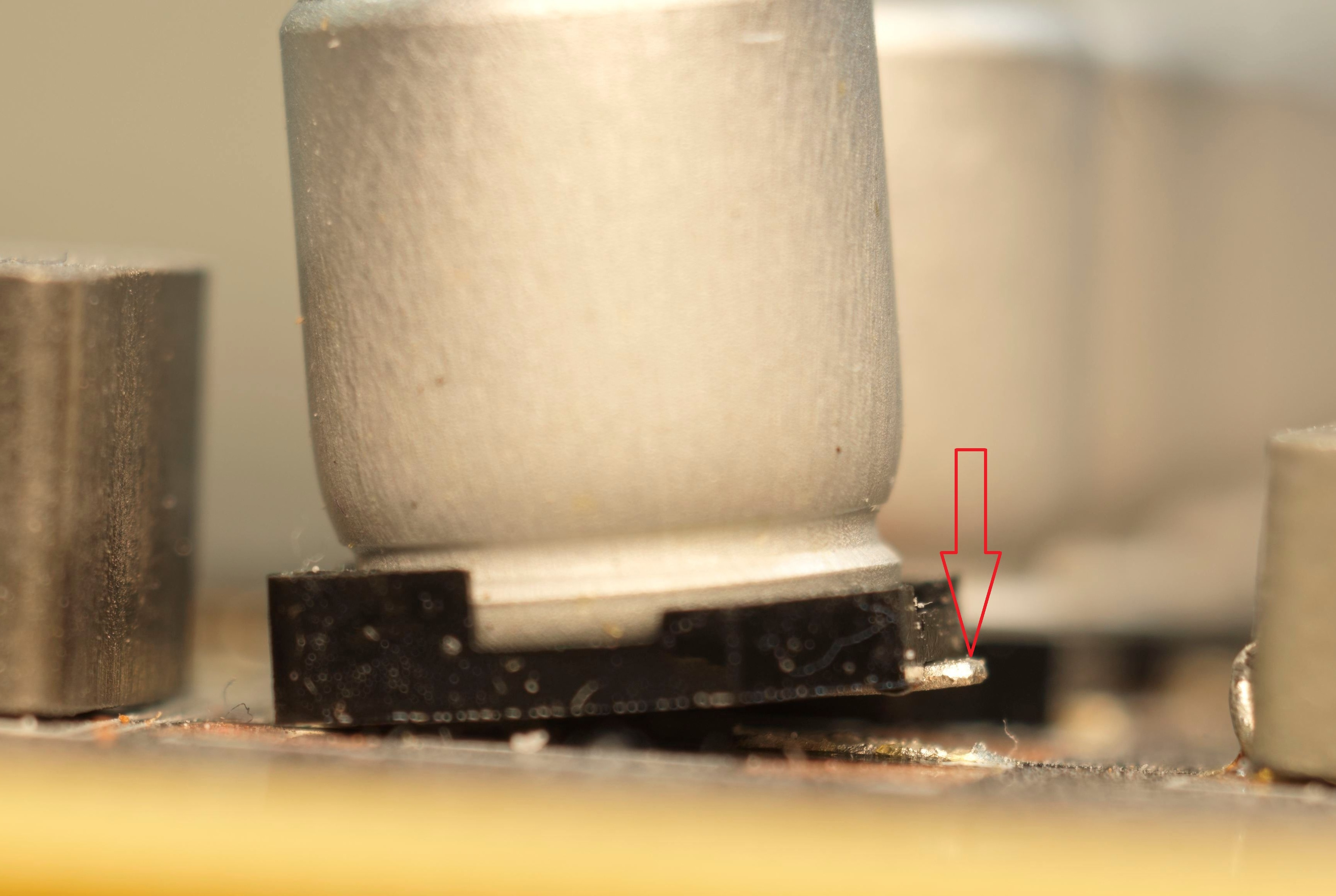

Un condo de ma RTX 3090 est partiellement dessoudé, comme vous pouvez le voir sur les photos ici:
https://www.dropbox.com/scl/fo/q234 [...] hcku6&dl=0
Il n'est pas complètement décollé du PCB, il penche légèrement.
Est-ce réparable, d'après vous ?

La carte ne fonctionne pas ?
Le condo semble dessoudé sur une de ses pates.
 Reste à savoir ce qui a provoqué cela et s'il a gonflé ou si c'est un choc.
Si tu as un ami bricoleur, c'est pas très dur à ressouder ou changer.
sinon faut trouver un électronicien, c'est une tâche très basique sous réserve que le seul problème soit le condensateur

Je pense avoir dessoudé le condo lors du retrait du bloc de watercooling, qui est gros et bien lourd... La carte ne fonctionnait pas très bien avant ce problème, elle ne tenait pas bien ses fréquences. Je ne l'ai pas retestée depuis le retrait du bloc.

Hello, il suffit de faire appuie vers le cote "décoller" et chauffer avec un petit fers a souder ;)

https://zupimages.net/up/25/03/6yq7.jpeg
il faut être délicat, le fer doit "pousser" sur la patte ( flèche rouge) avec l'aide de la panne a souder, et un peut d'étain pour faciliter la soudure
