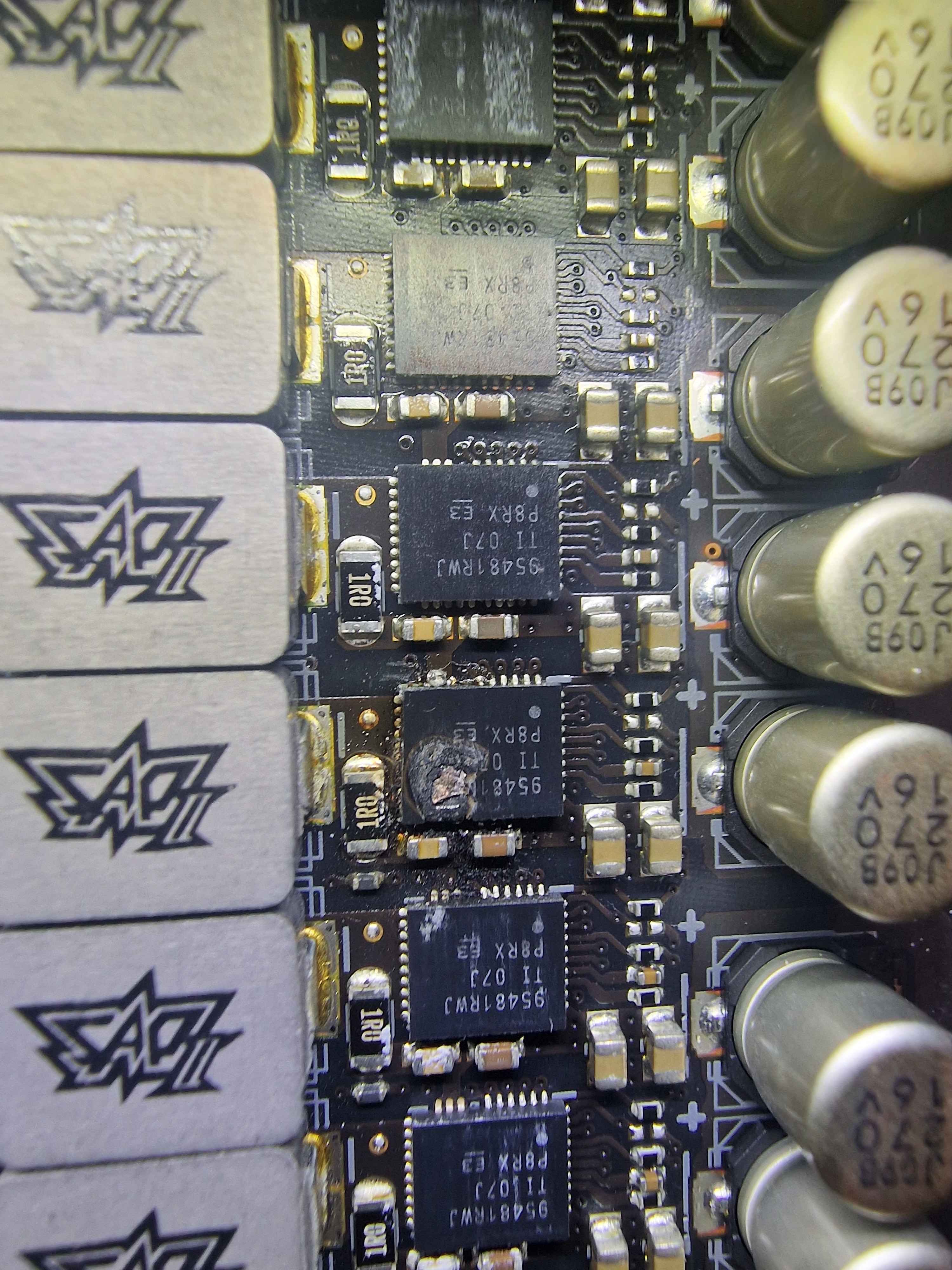

Salut, j'aurai une petite question suite a un problème que je rencontre ...
Ma rtx 3090 a "cramé" suite au repassage du watercooling au aircooling ... En regardant de plus près un mosfet est en mauvais état donc je suppose que le problème vient de la ...
Auriez vous des conseils à me donner ? Peut être que quelqu'un ici sait si c'est réparable ou si il faut abandonner tout espoir ?
Merci pour votre aide

tjrs réparable... mais tu as d'énorme chance qu'une autre truc/mini puce crame avec... et ça sans soudure à air chaud c'est mort
j'ai oublié une autre chaine... mais check Millomaker sur yt exemple qui réparre un peu de tout en électro

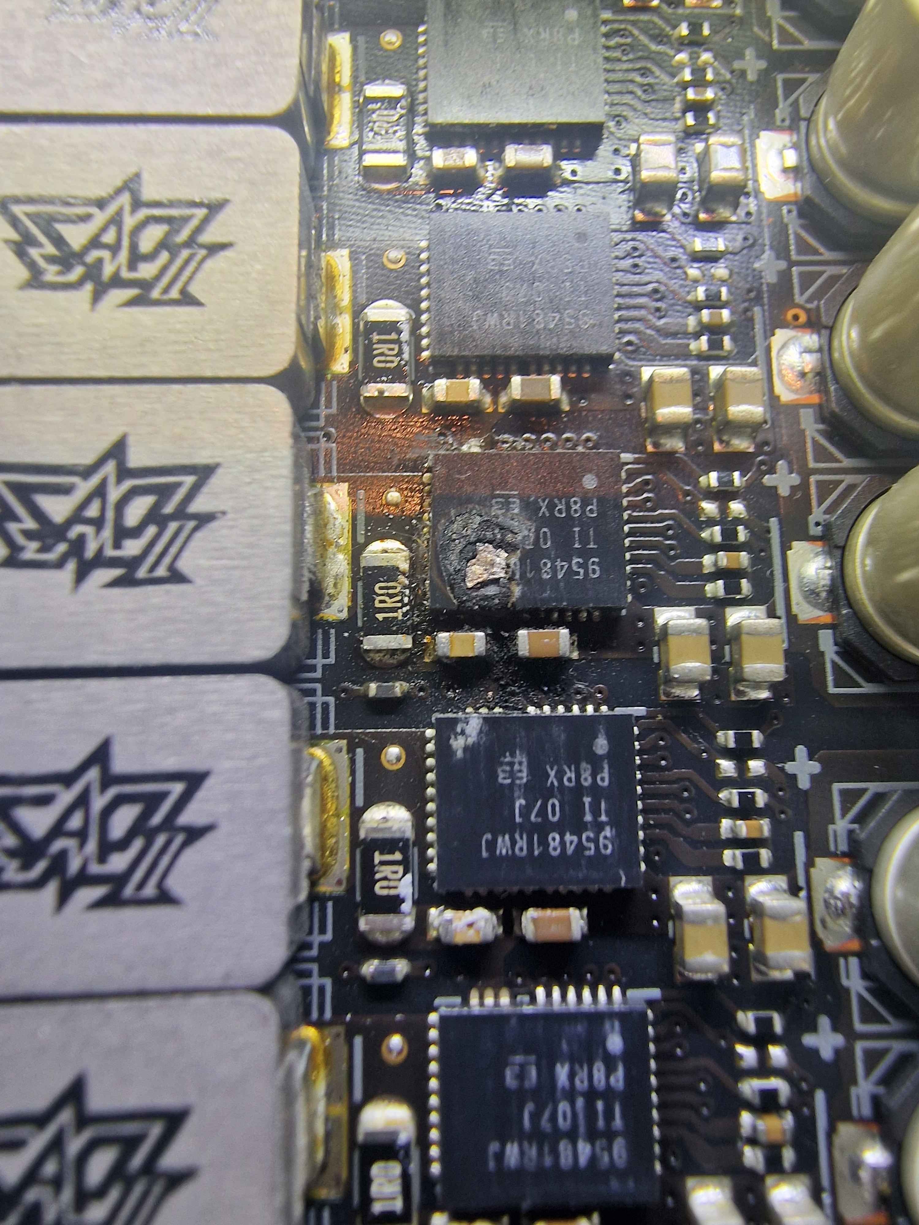

Il pense que ce n'est pas de son niveau de réparation, le mosfet a probablement fait fondre le pcb en dessous selon lui ...  :(

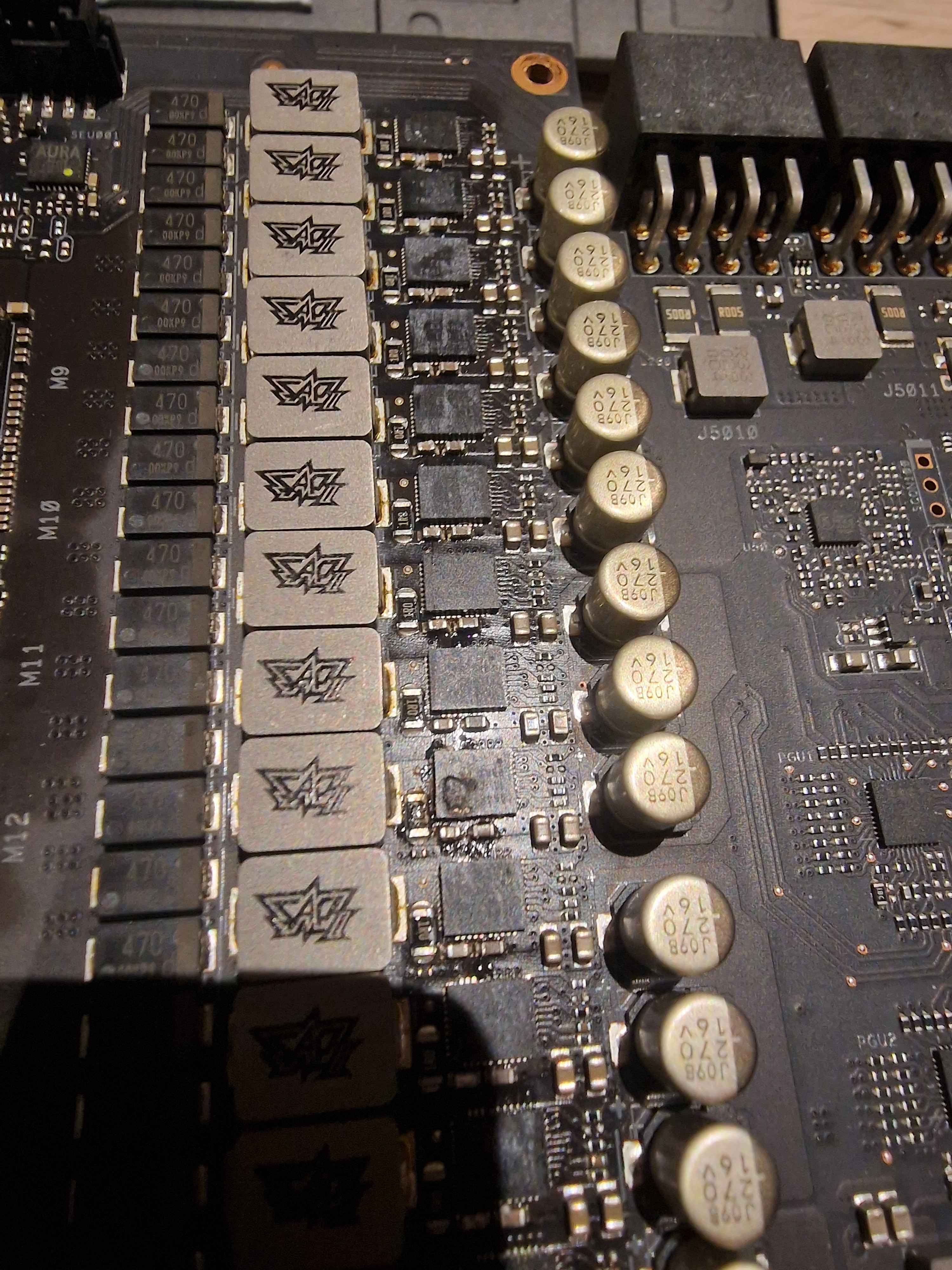

même vers le milieu, j'ai l'impression qu'elle a plié à cause de la chaleur
elle a crâmé sur toutes les puce quasi, l'autre côté aussi ?... huh donc évidemment il y un autre problème...

Elle a pas l'air d'être plié, et les autre puces sont nickel vu de l'extérieur ( c'est des résidus de pad thermiques les petites taches sur les autres mosfet ). L'autre coté est nickel aussi.

le blanc sur les puces du haut... ça craint aussi
Marsh Posté le 02-02-2025 à 10:17:45
A priori pas tant que ça, ce serait des restes de pad thermique.
Pour l'histoire du mosfet qui aurait fait fondre une partie du PCB en dessous, on ne s'en rendra compte qu'en dessoudant le mosfet.
Après est-ce que la chauffe excessive a pu endommager les 3 petits composants dans le coin inférieur gauche ?

Désolé j'ai complètement oublié de répondre, j'ai essayé de déssouder le mosfet moi meme en suivant les conseils que j'avais reçu : en utilisant du flux rma-218, en chauffant petit a petit la carte pour chauffer le ground avant de passer a 380° pendant plusieurs minutes a une distance de 3-4cm en faisant des cercle autour du mosfet, en protégeant les composants autour notamment les condensateur avec du ruban polyimide ... Rien a faire j'ai pas réussi a l'enlever ... par contre je l'ai bien détruit :sweat: j'ai peut être endommagé encore plus la carte ...  :pfff: Je ne sais pas si c'est toujours worth de tenter quelque chose dessus :??: ( C'est pas du cramé sur le pcb, c'est des résidus de flux )

Comme annoncé, je peux regarder et te faire un retour une fois que j'ai tout ça en main. À distance, je ne peux pas tant aider que ça
Sachant que tu as essayé, il faut que je m'assure aussi que tu n'as rien endommagé en plus du MOSFET. Si celui-ci est collé sur le pad, tu peux chauffer autant que tu veux, il ne viendra pas et si tu tires, tu vas arracher le PCB
