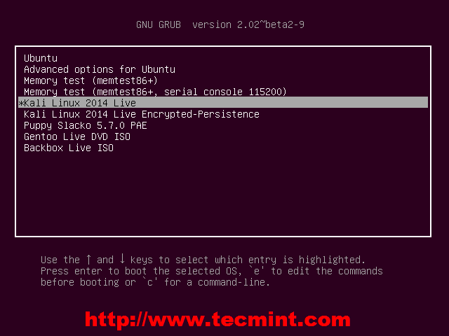

Tu as accès au GRUB :
ou queudal il te pisse dessus ?
Marsh Posté le 27-05-2018 à 13:33:15
Il freeze après avoir sélectionné la version de Linux à charger, donc pas de souci pour accéder au GRUB !
