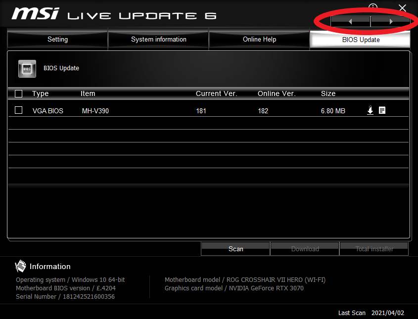

J'ai posté dans une autre rubrique mais je n'ai pas eu de réponse, j'espère être dans la bonne.
J’ai une MSI RTX 3070 Suprim (pas le X)
AMD 3900x - Carte mère Asus Rog Strix x570-F
Je n’arrive pas à installer le Resizable Bar ni via Dragon Center ni Msi Live Update.
La fonction Resizable Bar est bien activée dans le bios mais c’est le bios 3602 modifié pour changer les paramètres de Fan PCH (https://www.hardwareluxx.de/communi [...] g.1236042/)
Avez-vous une idée
Bonne journée

Dans Msi Live Update, tu vas bien dans "Bios Update" tout à droite en utilisant les flèches en haut (l’interface n'est pas très lisible) ? Ensuite, "scan",  puis installe le bios VGA. Idéalement, il faudra faire la même chose en bootant avec l'autre bios de ton GPU.
https://rehost.diberie.com/Picture/Get/f/41691

oui, c'est bien ce que je fais mais il me dit Bios de carte mère a jour (ce qui est juste) mais rien en ce qui concerne la carte graphique (pas de Vga Bios)
Marsh Posté le 04-06-2021 à 16:02:53
Dans information système il me dit :
VGA BIOS MH-390 version NV390MH.1A1
Marsh Posté le 04-06-2021 à 16:21:17
Elle est peut-être déjà à jour et c'est autre chose qui pose problème.
Lance GPU-Z, onglet "Advanced" puis  "Pcie Resizable BAR". Dans le partie RBar requirements, tu auras tout les prérequis nécessaire pour l'activation.
http://gpuz.techpowerup.com/21/06/04/q9v.png
