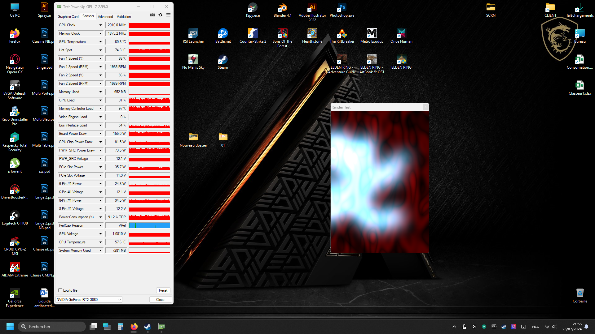

merci pour votre retour,
Pour le pilote, oui j'ai instaler en option neuf cochée + complète avec Geforce experience
pour le test GPU-z
https://zupimages.net/up/24/30/7hdo.png

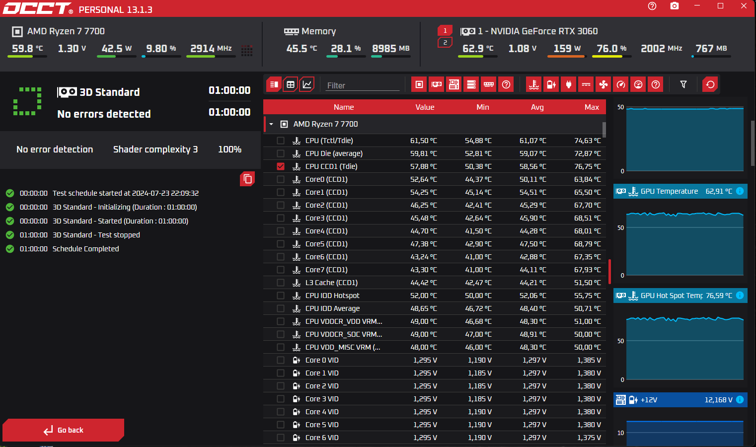

Pour le test OCCT
https://zupimages.net/up/24/30/0pqi.png
