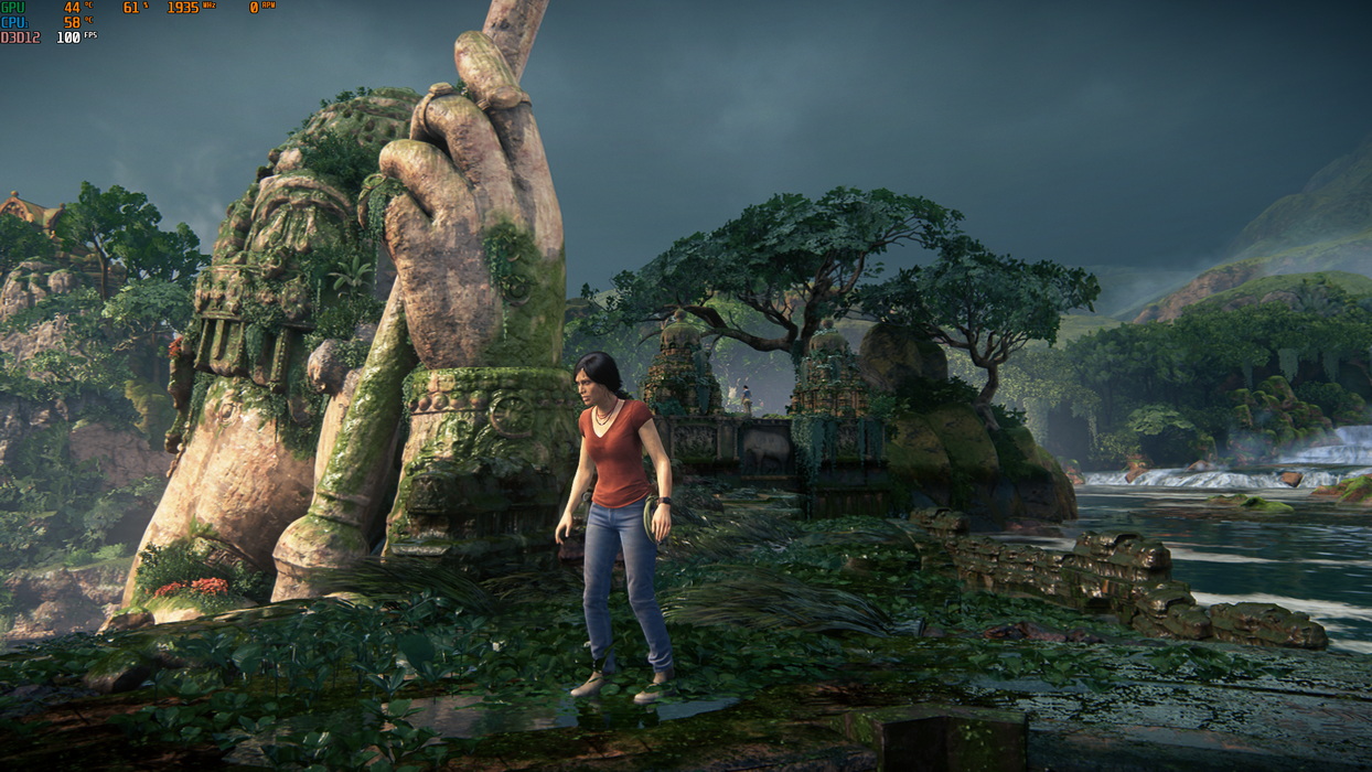

Je possède aussi une 4070 (PNY RTX 4070 XLR8), quand la carte est vers 45° la plupart du temps les fréquences sont en semi-charge vers les 1400-2000 mhz.
C'est le cas actuellement sur Uncharted 4 en 1080p en ultra avec DLSS qualité avec le framerate bridé à 100 fps.
A cette température les ventilos ne se déclenchent pas , sur mon modèle les ventilos se déclenchent qu'à partir de 53°.

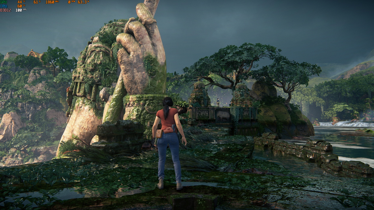

C'est Uncharted: The Lost Legacy sorti sur PC avec Uncharted 4 en 2022 pour ètre précis.
Beaucoup moins , sur cette scène je suis vers 63W :jap:
https://i.postimg.cc/nhgbHvmd/fze74er.jpg

Même en dessous de 50 mon ventilo se déclenche dans les jeux.. il reste a 30 au mini... Mais avec la même charge c'est plus dans les 100 130w.
