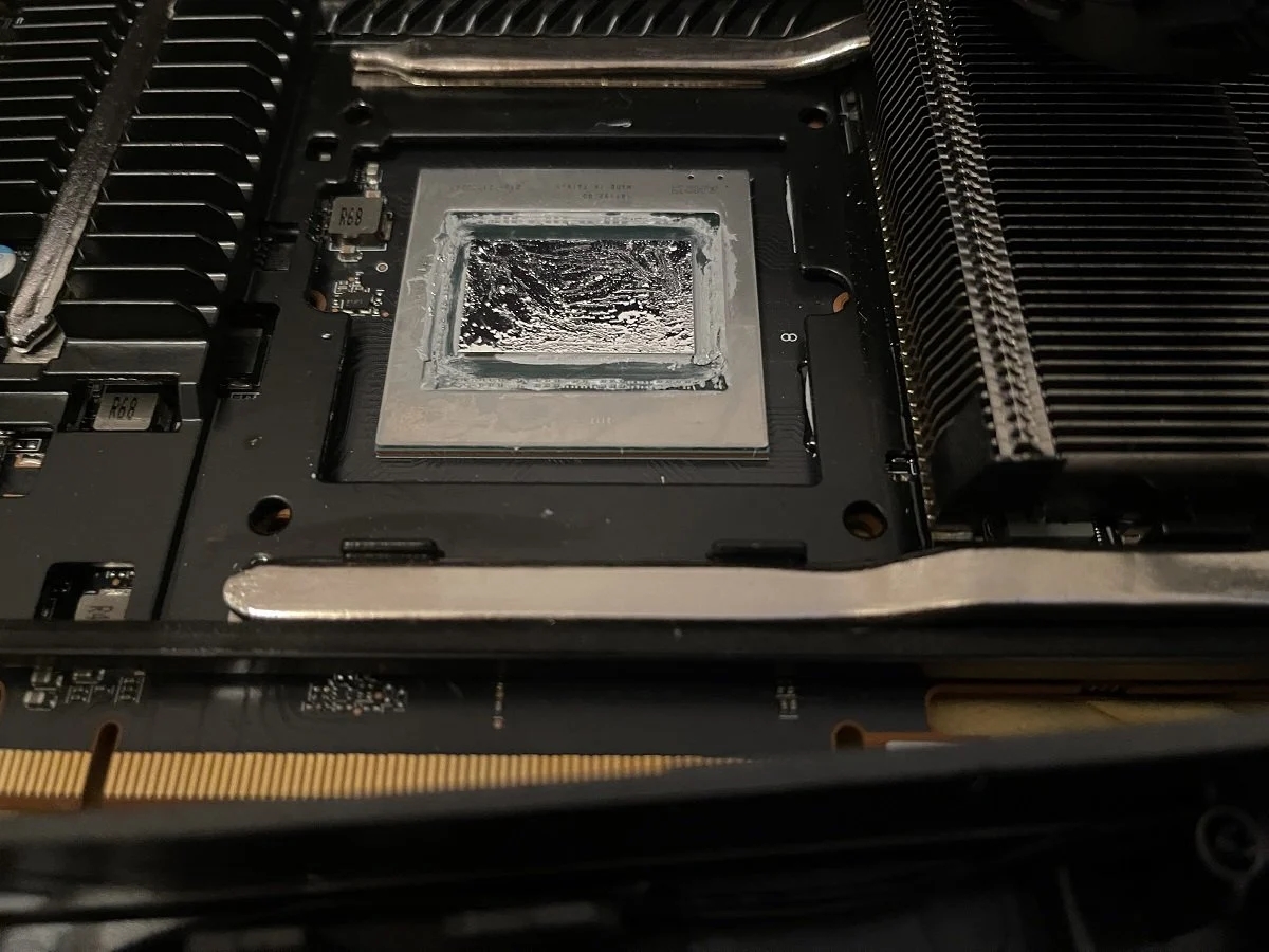

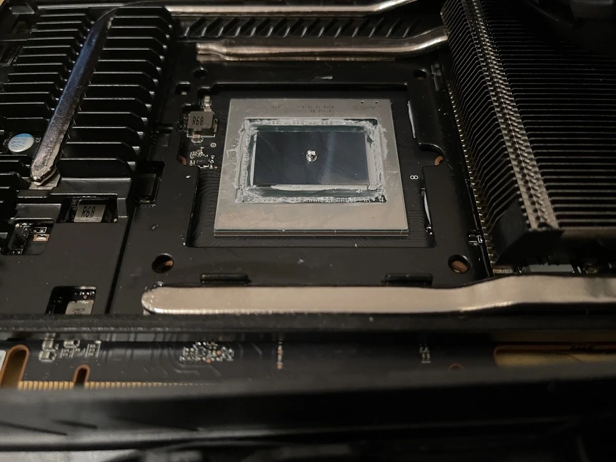

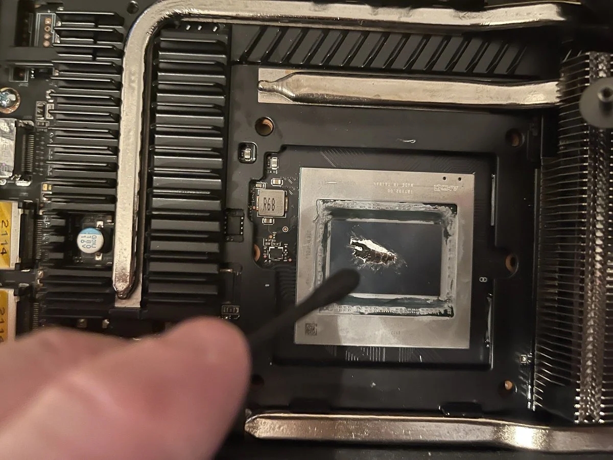

 Après qu'un driver grille une CG je ne pense pas et comme pour la photo de Havoc-28 la je dirai l'utilisateur a eu un peu la main lourde sur la dose de liquide métal !
 Cela fait presque un an  que j'ai repast ma 6900xt avec de la  liquide métal et je n' ai aucun problème avec et elle fonctionne à merveille !

La liquid metal sur le die n'est pas un soucis. Le problème c'est les gens qui foutent ça avec un rad en alu. Là tu peux tout arracher avec la pate qui bouffe le rad en alu.
Même sur un rad en cuivre ça laisse des marques, sans conséquences sur l'efficacité si tu nettoies bien et poli un peu.
Le problème c'est que des amateurs lisent des reviews disant que c'est la meilleure pate thermique en oubliant parfois d'avertir sur tous les dangers que ça comporte!
