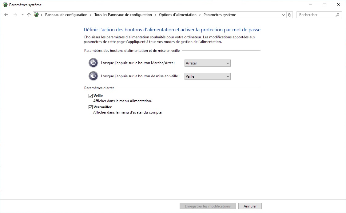

Marsh Posté le 08-05-2024 à 15:07:03
C'est bien ce que j'ai fait mais seules les cases "Veille" et Verrouiller" apparaissent

Marsh Posté le 08-05-2024 à 15:18:58
bon et dans le bios ? pas de fastboot activé ?
Marsh Posté le 08-05-2024 à 15:32:44

Pas normal que tu n'aies pas accès à la désactivation du fastboot
Ouvre une console et tape:
powercfg -restoredefaultschemes
Tu devras reconfigurer tes options d'hibernation .

J'ai fait la manipulation conseillée par Zonka, à savoir l'exécution de la ligne de commande proposée : "powercfg -restoredefaultschemes"
Cela n'a hélas rien changé même après redémarrage de mon PC les deux cases à cocher "Activer le démarrage rapide" et "Veille prolongée" sont toujours manquantes.
Mes anciennes options sont restées inchangées et rien n'a changé au niveau de l'interface Paramètres sytème des Options d'alimentation.

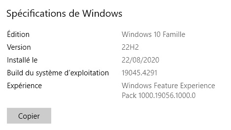

D'autre part, concernant ma version W10 ce n'est pas une maj de W7. J'ai acheté mon PC avec W10 installé d'origine. Ce qui est bizarre c'est qu'il est mentionné avoir été installé en 08/2020 alors que le PC a été construit en 2017 (date facture) ???
https://i.postimg.cc/d0ssvpch/Version-W10.jpg
Message édité par Jmp74 le 10-05-2024 à 09:28:25
Marsh Posté le 10-05-2024 à 11:13:28
C'est peut-être la mise à jour 22H2 qui est prise en compte, j'ignore comment crosoft date ses màj.
Et du coup ton W10 est celui qui a été installé en 2017, 7 ans c'est déjà pas mal comme durée de vie pour un windows.
Tu pourrais envisager de le réinstaller à zéro avec un ISO récent (trouvable chez microsoft via mediacreation tools).
