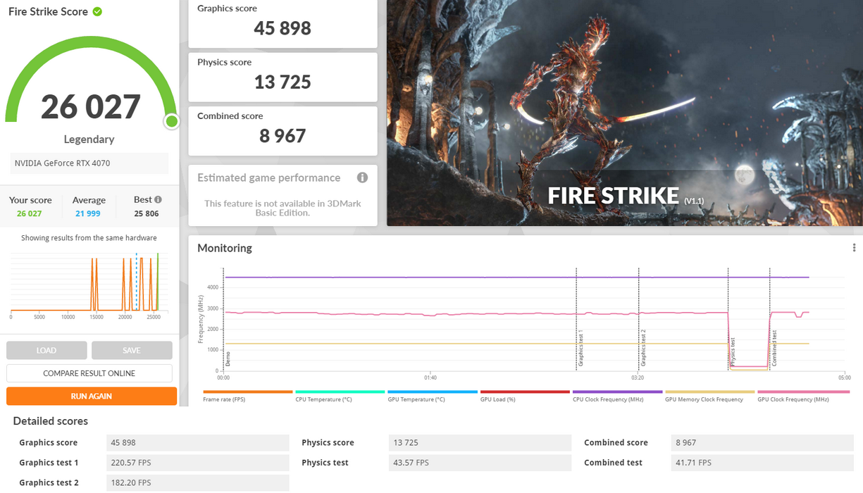

Enfin j'ai réalisé un Benchmark et je vous laisse découvrir ce résultat désastreux (pour ma RTX).....
https://postimg.cc/YjMZrdWC
et
https://postimg.cc/G8r7pp95
Si quelqu'un à une solution je prend..

Alors premièrement voici le lien "compare on line" : https://www.3dmark.com/3dm/96752258?
Ainsi que le screen avec les 4 fenêtres de GPU-Z : https://postimg.cc/G9WKRz87

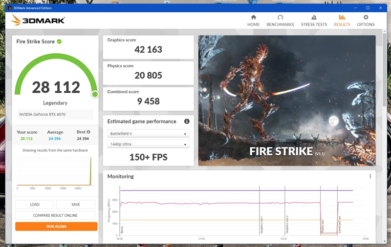

https://rehost.diberie.com/Picture/Get/r/177975
Je suis passé d'une 1080 Ti à une PNY 4070 XLR8 (le mème modèle que ta CG d'après ta signature) j'ai fait ça à l'ancienne en désinstallant les drivers avant installation de la CG :o
Ton score Graphics est un peu faible sachant que j'ai un CPU moins performant (un vieux i7 6700k j'ugrade bientot le CPU).
https://i.postimg.cc/jddc6LY9/3-D-Mark-Firestrike-1-redimensionner-2.png

Marsh Posté le 09-07-2023 à 02:16:49
Tatatsin a écrit :
Perso ca me fait penser à un problème de la carte graphique surtout qu'en plus gigabyte a des problèmes de pcb qui fissurent et coupe des lignes de communication PCIe sur les RTX 3X et 4X:
A lire ici https://www.omgpu.com/les-gpus-giga [...] de-de-rma/
si tu la démonte jette un oeil
Oui bien vu ! J'espere pour l'OP que c'est pas ça mais apparemment la craquelure peut sectionner jusqu'à 6 lignes de données selon Louis Rossman :/
C'est fou de faire passer des données proche de ce qui casse en premier et ne mène nulle part en plus...
@Hiroo : est ce que l'ergot à côté de la fiche PCIe est mou ou le PCB craquelé?
