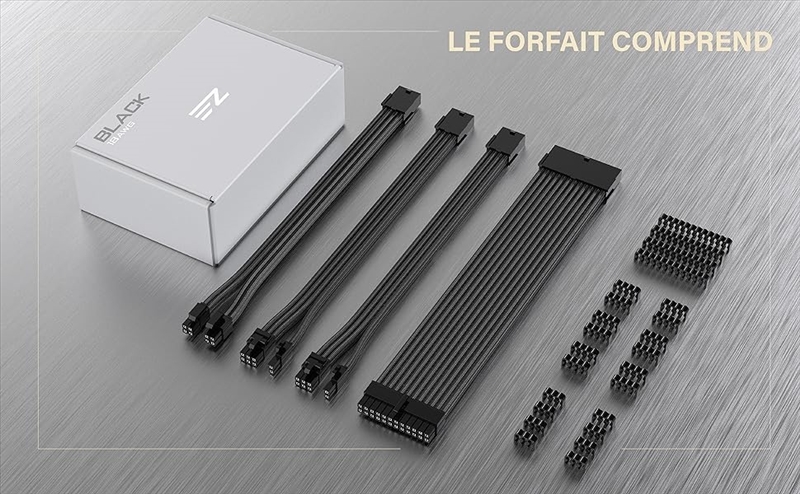

Edit : Et depuis cette réflexion, j'ai commandé des rallonges en photo ci dessous (même s'il me manque un des deux câbles) pour tester si mon alim passe quand même ou non mais j'ai peur qu'ils ne soient pas assez longs
https://rehost.diberie.com/Picture/Get/r/215743

Concernant la rallonge, toi seul peut savoir si c'est bon pour ton boitier, vu que tu ne précises rien à ce sujet :o
Mais à priori si le cable est assez long pour aller à la 3060Ti, il l'est aussi pour aller à la 7800XT.
