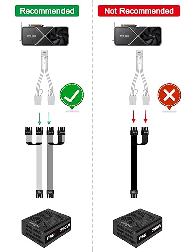

Du coup je ne peux pas y brancher directement ce genre d'adaptateur, on est d'accord ? https://www.amazon.fr/dp/B0BLXWHW2N
En revanche j'ai un câble ATX 8 pins vers 2 PCIe 8 pins (6+2) comme celui là https://www.amazon.fr/dp/B07CZBZN5R
Si le branche à l'alim, et que sur les 2 PCIe 8 pins je viens brancher ce genre d'adaptateur, ça peut le faire ? https://www.amazon.fr/dp/B0BWN8BKPX

Ah, je crois que j'ai ma réponse  :sweat:
https://m.media-amazon.com/images/I/615ihsMsqbL._SY500_.jpg
Je me disais bien...
Bon, me reste plus qu'à changer d'alim  :(

oui l'adaptateur ne fait que 15 cm voir moins... à mettre entre le/les cable et le GPU... comme je dis il est fournis et pour moi tant que tu prends pas une 4070ti super... acheter un cable/adaptateur serai juste pour l'esthétique
he non ton graphique est faux... c'est plutot un recommandé sur les 12vPWR 450W (pas 600W) EDIT: enfin quoique... il y a bien un problème connu sur la chauffe... avec ça... mais soit..., (quand tu monte au-dessus d'un certain W en gros il faut tjr évité les prise en Y) ... puis... tu as surement un 6+2 sur l'autre cable... ? vu que tu as une semi modulaire... ce port 6+2 est juste "au besoin"

Après réflexion, je me demande si ces 2 ports là sont pas compatibles PCIe 6+2 & CPU 4+4
https://i.postimg.cc/DZ4Y1bcY/PSU-CX750-M-2.jpg
Donc finalement je peux très bien utiliser ce type de câble pour brancher la CG ? https://www.amazon.fr/dp/B0CBBF1ZL1
Je vous avoue être un peu perdu entre les ATX/PCIe/CPU, 8 pin/6+2 pin/4+4 pin  :sweat:
Marsh Posté le 07-05-2024 à 15:00:13
non... tu vois ton grand/gros cable à droite... tu dois avoir un 6+2 dessus (voir 2)... sans avoir besoin de rajouté le 6+2pcie que tu encadre en rouge
en gros l'adaptateur vien entre le 6+2 du gros cable + le 6+2 (ajouté) du 6+2 pcie que tu montre
une 750W sans 2x6+2 et 4+4 est très rare... sry j'ai pas envie de check la page constructeur corsair de l'alim... en vrai la question... as-tu 2 cable 6+2 séparer ? tant que ça rentre sans forcé c'est ok
