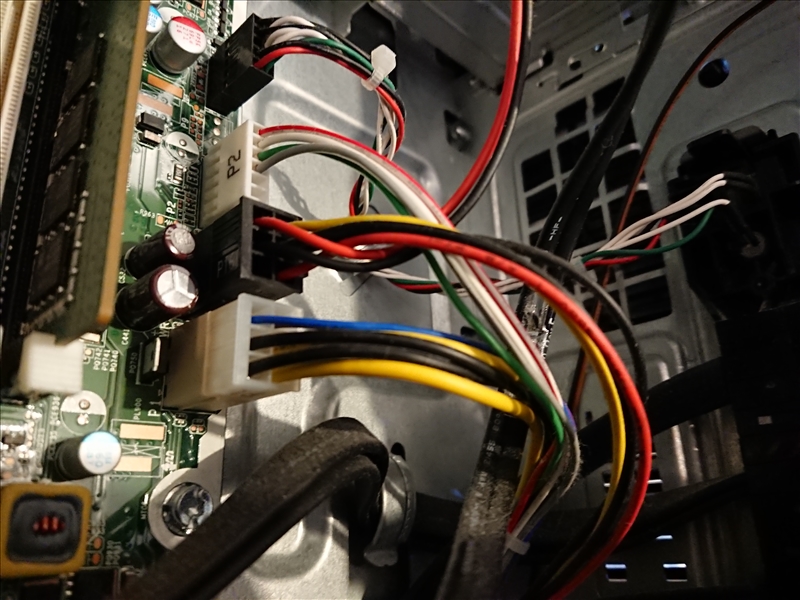

Ton "2x6" broches, c'est comme sur le lien ali, une grosse 6 broches + une petite 6 broches ou c'est deux fois une grosse ?
C'est 2 "grosses" broches
De visu, ça ressemble à des broches de GPU
edit : et en fait, il y a aussi la broche fine maintenant que j'y pense  [:geert]
edit2: voici la tof
https://rehost.diberie.com/Picture/Get/r/58178
On voit bien les 3 câbles : Blanc P2 / noir P160 / Blanc
Message édité par tot013 le 07-01-2022 à 10:08:53
Topik vente HW : https://forum.hardware.fr/hfr/Achat [...] 9662_1.htm Topik vente audio :https://forum.hardware.fr/hfr/AchatsVentes/audio-video/apple-airpods-w800bt-sujet_778257_1.htm
Marsh Posté le 07-01-2022 à 09:18:37
Marsh Posté le 07-01-2022 à 15:44:01
Ouais, le gros 6 avec du jaune et noir ça doit être CPU.
L'autre me fait plus penser à de l'alim disque (du 5V et un peu de 12v, les couleurs des molex en gros). Les disques (HDD/DVD) sont alimentés via la CM ou via l'alim ?
Le 3ème (blanc plus petit) on dirait le power_on et power_OK

Marsh Posté le 07-01-2022 à 16:09:11
Je vérifierai et reviendrai mais il me semble que le CPU a sa connexion 4pins plus loin  [:geert]
Les HDD sont alimentés par l'alimentation

Alors, je reviens ici
C'est bien des prises standard pour le 2nd HP, même pour le CPU !  :bounce:
