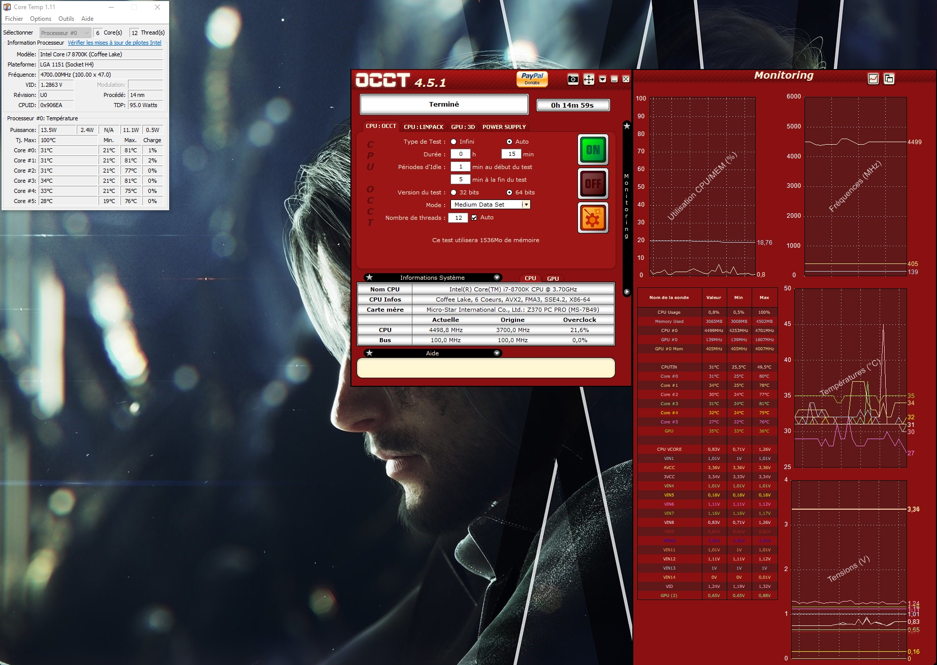

Sur la capture ci dessous on voit le PC lancé depuis 15 mins, les apps lancé et les apps dans le sys tray et j'ai eu des pics à 50 °.
Marsh Posté le 21-03-2018 à 10:40:33
Un pic à 50°C si il dure 1 sec restera une valeur max dans ton core temp mais n'est pas forcément à prendre en compte. Ce qu'il faut voir c'est si tu as 50°C pendant 5 min alors que tu fais seulement de la navigation. Je vois photoshop d'ouvert, cela peut faire monter le procc si tu t'utilise. Donc encore une fois rien de surprenant pour moi.

Marsh Posté le 19-03-2018 à 20:45:03
Bonjour à tous et d'avance merci de l'attention et des réponses que vous apporterez à ce sujet.
Je viens d'upgrader ma config Gamer et je m'interroge sur la qualité de mon installation.
En effet j'ai acheté le dernier core i7 8700k d'Intel ainsi que le ventirad Be Quiet Shadow 2 et si je n'ai pas rencontrer de crash pour l'heure je ne sais pas si les températures d'usages sont normales.
J'ai fait deux tests, un in game avec PUBG et un second avec OCCT en test de 15 mins en niveau medium.
Sur PUBG j'ai eu quelques pic de température à 74/76° et sur OCCT au maximum je suis allé à 81° (sur 3 core à 100% de charge).
Je précise que mon proc n'est pas overclocker et avant d'envisager de refaire le montage de ventirad et de changer la pâte thermique j'aimerais l'avis d'experts.
Merci encore beaucoup de votre attention
