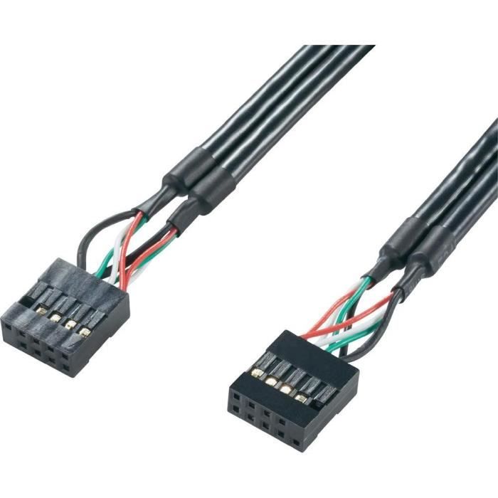

c'est pas un bouton poussoir, c'est un cable usb a priori
ca se branche en bas à gauche, sur une des fiches bleue qu'on voit sur cette image
https://nsa40.casimages.com/img/202 [...] 709108.jpg
(y'a un sens, verifie avant d'enfoncer, pcq un des connecteurs est fermé)
https://www.cdiscount.com/pdt2/3/0/6/1/700x700/auc4016138675306/rw/cable-usb-interne-10-broches-50-cm-bulk.jpg
