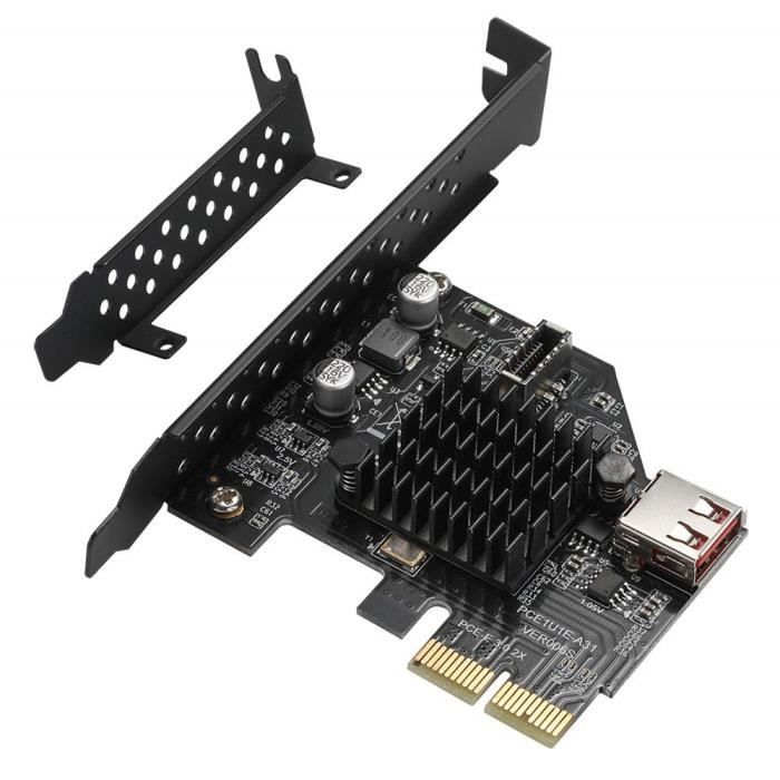

J'ai au début pensé acheter ce type de carte
https://www.cdiscount.com/pdt2/3/6/9/1/700x700/auc3095858848369/rw/beyimei-carte-d-extension-pci-express-3-0-pcie.jpg
mais mon câble boitier étant assez rigide et la prise femelle de la carte pci orientée vers le bas, je n'aurai pas assez de place.
Auriez vous d'autres solutions a me proposer ? Voir même s'il faut juste me brancher sur les ports usb2 de la carte mère.

Qu'entends tu par pas assez de place en bas?
Cela viendrait buter sur l'alimentation ?
Ta CM semble être une micro ATX, tu dois avoir de la place en bas...
Le port du bas est un PCIE 2.0 donc cela limite à 5Gbit/s (comme l'USB 3.0)
Tu as ce type d'adaptateur :
https://www.amazon.fr/gp/aw/d/B088FLTL56/
Mais cela limite fortement la puissance de charge et tu perds le seul port interne usb3.0 de ta CM.

En fait ma carte graphique est sur le pci express x16 du bas car j'ai un ventirad qui bloque le premier. Du coup, il ne me reste que ceux du haut.
Avec ton adaptateur, effectivement je prends le seul port interne usb3 et donc mes usb3 du boitier.
Marsh Posté le 11-07-2021 à 08:33:04
Reste la solution de prendre une carte avec usb3 interne:
https://www.amazon.fr/ULANSEN-Expre [...] 08H1TZPG7/
et de mettre un adaptateur coudé dessus :
https://www.amazon.fr/gp/aw/d/B08HCLJ4S4/
Mais le prix commence à piquer pour avoir un port type C en quelque sorte bridé.
