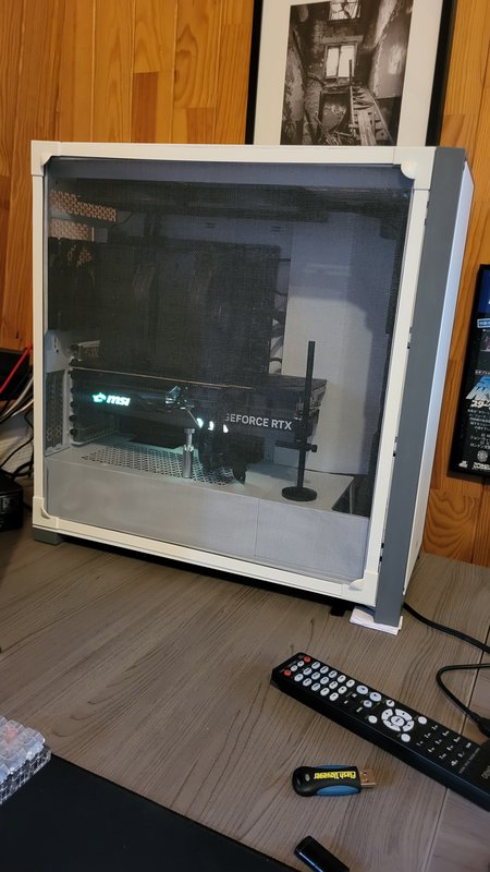

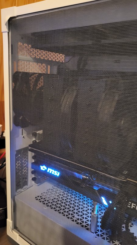

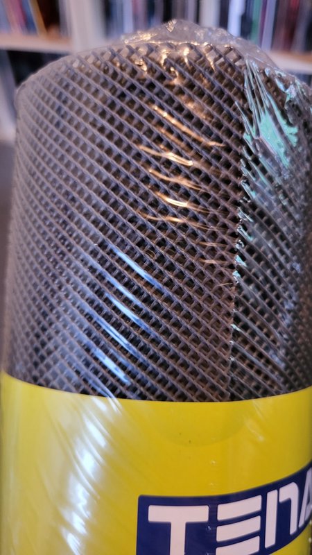

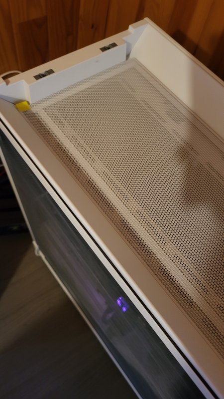

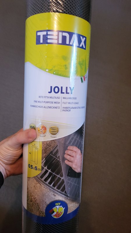

En ces périodes de canicules récurrentes depuis quelques années,  mes cartes graphiques avaient tendances à particulièrement chauffer. J'ai un boitier Corsair 5000D avec un très bon airflow mais avec une porte en verre.(qui finalement gâche tout l'intérêt du boitier)
le dessus du boitier a en fait de base un moustiquaire en pvc pour évacuer l'air chaud directement et je me suis dit, pourquoi Corsair n'a pas créé exactement la même chose pour le coté gauche ???
Avec ma RTX3080 qui montait à 82 degrés en 4K, le verre était particulièrement chaud et n'aidait pas à faire descendre la température. J'ai alors simplement retiré la porte en verre ce qui me faisait gagner 10 degrés.
Par contre, je n'aimais pas trop laisser le pc complètement ouvert tout le temps. Je me suis mis dans l'idée de créer un petit moustiquaire moi même, aimanté et facile d'utilisation.

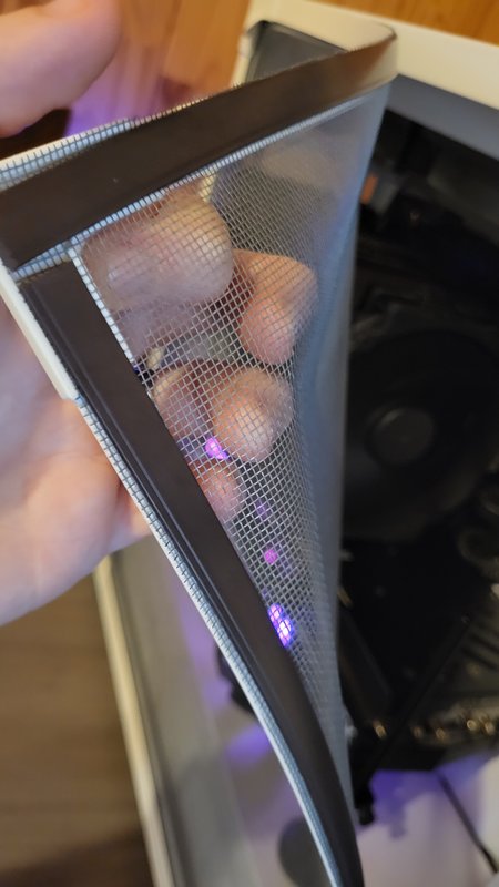

J'ai trouvé un article sympa sur aliexpress pour cela, par contre, il vaut mieux changer le tissu du moustiquaire (car celui de base est plié, j'ai pris , 2 mètres de moustiquaire en magasin de bricolage, ca ne coute rien et refait une bonne découpe). C'est surtout tout le dispositif aimanté et en pvc collant qui est intéressant dans l'achat.
C'est la version la version 50X50 à prendre  :
https://fr.aliexpress.com/item/4001 [...] pt=glo2fra
Pour les personnes qui souhaiteraient un truc un peu plus costaud en pvc plutôt qu'en toile, j'ai acheté cet article aussi qui est à la base un grillage pvc flexible. (après énormément de recherches sur Amazon)
https://www.amazon.com.be/dp/B00VJF [...] ct_details
Il peut être couplé avec le système de fixation Aliexpress. Je le testerai et mettrai des photos.
En gros, pour 15 à 30 euros, on peut se faire créer une porte moustiquaire assez sympa.
Après je peux comprendre que certains s'en tapent complètement et préfèrent simplement laisser le pc complètement ouvert.
Désolé pour les liens, je n'ai pas d'actions Amazon ou aliexpress mais je n'ai pas trouvé d'autres idées.
Si vous avez d'autres astuces dans le domaine, n'hésitez pas à partager
Voici les photos de ma tour et des produits
https://i.postimg.cc/8c8YM6Vg/20230701-094611.jpg
https://i.postimg.cc/15sCSPmB/20230701-093240.jpg
https://i.postimg.cc/qvB5srWq/20230701-093307.jpg
https://i.postimg.cc/zBQt5RfR/20230701-095022.jpg
https://i.postimg.cc/zG51446Y/20230701-094634.jpg
https://i.postimg.cc/MKJkjhWf/20230701-094628.jpg

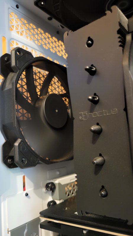

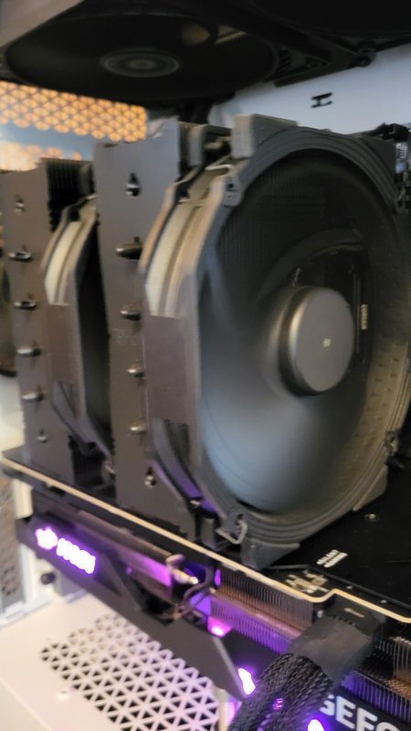

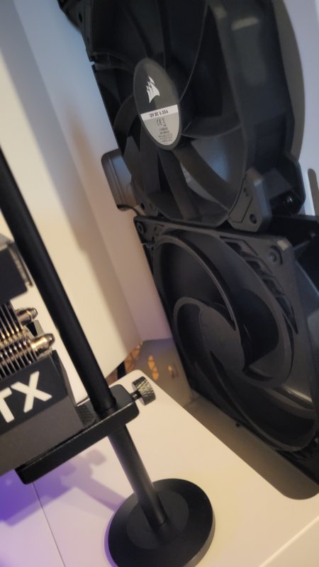

Je viens de checker et les ventilots son tous bien mis c'est parce que les ventilos corsair ont une structure arrière en plastique qui fait penser aux palmes du ventilo. sur les photos ici le pc est allumé est l'hélice tourne et n'est donc pas perceptible. Ce que tu vois au fond c'est la structure plastique arrière du ventilo et non l'hélice.

ah ok, ça ici c'est la structure arriere du chassis du ventilo ?
https://i.ibb.co/znR43Ys/capture.jpg
dans ce cas, mea culpa, je pense que c'était les pales
C'est bien à l'extérieur du boitier que le ventilo arrière doit éjecter l'air?
oui,
tous les ventilos doivent être dans le mm sens, avec les pâles vers l'avant du boitier, et le "chassis" vers l'arriere
ceux du haut, coté convexe des pales a l'intérieur, "chassis" vers le haut

Si tu remarques aussi sur le ventilo corsair avant, on voit la structure plastique qui ressemble aussi à l'hélice, c'est assez trompeur.

En fait, pour créer le moustiquaire, tu as une bande d'adhésif aimantée d'un coté (à coller au moustiquaire et donc à découper en fonction de ta dimension de tour) de l'autre coté une bande PVC blanche à collé du coté extérieur (et à découper aussi) et ensuite tu colles les 4 bords. les dimension sont de max 50 cm X 50 cm mais si la face de ta tour est plus petite,
tu peux bien évidement créer un plus petit moustiquaire. pour ma tour, c'est 48X50 par exemple.
Mon seul conseil est de ne pas utiliser la toile moustiquaire du kit qui est complètement pourrie (et pliée) mais une plus qualitative dans un magasin de bricolage. J'ai par contre testé le petit grillage en pvc et c'est plus lourd et cela donne moins bien, même si c'est adaptable avec les adhésif du kit aliexpress.
je suis assez content en tout cas de ce petit système, il y a d'autres couleurs aussi pour les bords si vous n'avez pas une tour blanche.
