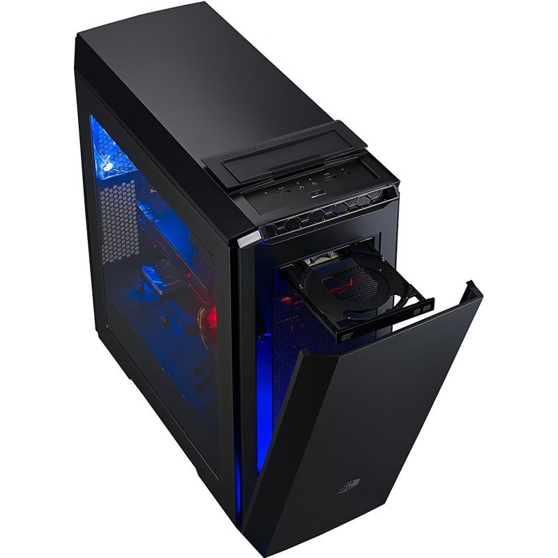

tu aurais du le faire avant , il ne semble plus en vente depuis plusieurs mois... :o
chelou leur système pour ouvrir le lecteur DVD [:tinostar]
https://i.postimg.cc/FzZ9qWTB/coole [...] d-bleu.jpg
Oui c'est ce que je me suis dit mais c'est toujours mieux que rien. je n'en fais pas une généralité pour ce type de modèle mais je pense que c'est déjà pas mal de signaler ce souci ;)
l'idée n'est pas mauvaise pour le lecteur DVD ^^
