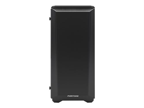

D'accord merci, je viens d'acheter le Phanteks Eclipse P400S
Donc j'en mets 2 en façade et 1 à l'arrière ?

| Greghz a écrit : D'accord merci, je viens d'acheter le Phanteks Eclipse P400S    |
J'en mettrais plutôt 1 en façade en aspiration sur l'emplacement le plus bas (qui souffle sur la CG), et 2 en extraction d'air chaud (un à l'arrière derrière le ventirad du CPU, et un en haut au dessus du CPU).
C'est plus important d'extraire au maximum l'air chaud du CPU.
Comme ça :
PS : Les flèches que j'ai entouré en rouge.
Après, si tu rajoute un 4ème ventilateur, tu peut le rajouter en aspiration en façade au dessus de l'autre (mais déjà avec 3, ça devrait être pas mal).
