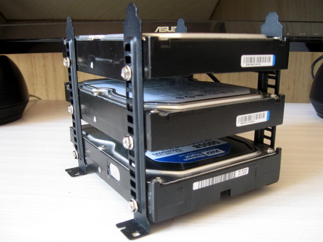

Truc que tu peux faire tu vires la cage à DD et tu te fais une cage à DD avec des brackets (j'avais ça il y a quelques années) , tu les coupes pour que cela puisse rentrer.
Et enfin tu poses la cage home-made sur de la mousse pour amortir le bruit.
https://i.postimg.cc/LsZNDV94/IMG-0699.jpg
