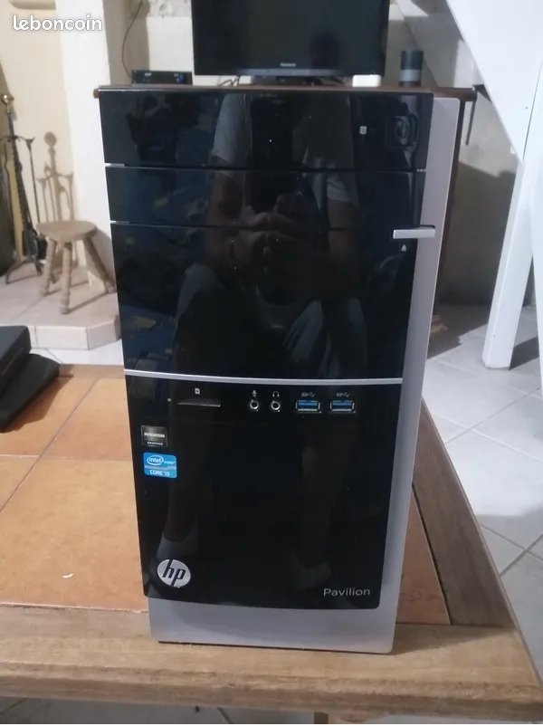

Je fais appel a vous pour un problème sur lequel je suis en train de m'arracher les cheveux. Je fais du reconditionnement de PC depuis quelques temps, et je suis en train de reconditionner un boitier HP pavillon qui dispose de 2 port USB 3 en façade (connecteur bleu 19 pin classique). La photo du boitier en question :

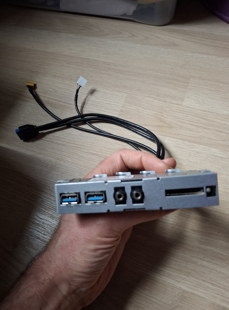

Je suis donc arrivé a la conclusion que le problème venait du boitier HP avec sa double prise USB 3 en façade, et j'ai recommandé la pièce détaché (connecteur 3 en 1 en façade : lecteur carte SD micro/casque et usb 3.0 x2) :
https://image.noelshack.com/fichiers/2024/49/2/1733238642-bis.jpg
Aujourd'hui j'ai reçu la pièce. J'ai essayé de la tester les ports USB 3.0 en direct sur mon PC perso (donc sans même utiliser l'adaptateur) mais pas moyen de les faire fonctionner, c'est comme si le jus n'arrivais pas dans ces foutus ports USB, aucune réaction quand je branche n’importe quel périphérique !!! et bien sur en utilisant l'adaptateur sur un des port USB 2.0 de ma CM ca ne marche pas non plus

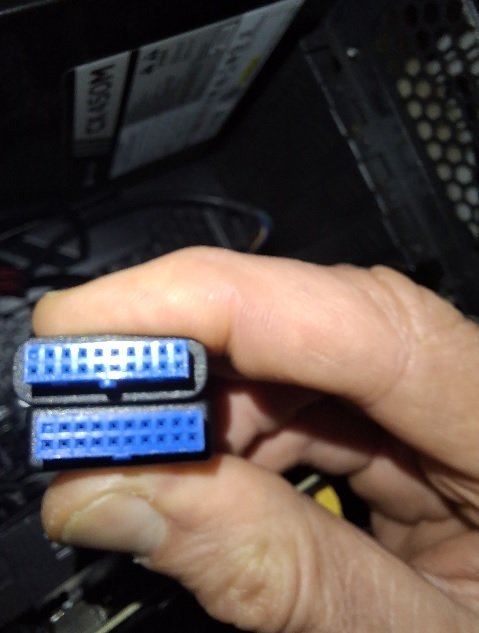

J'ai remarqué que les connecteurs USB 3 n'étaient pas exactement les même entre les 2 boitier :
https://image.noelshack.com/fichiers/2024/49/2/1733238772-ter.jpg
Celui du boitier HP est un peu plus épais et s'adapte mal sur ma CM perso (il faut un peu forcer)
Tu as probablement trouvé la réponse tout seul.
S'il y a un défaut de connecteur 19 broches côté HP, il peut ne pas s'insérer correctement (dans le port natif ou l'adaptateur), et conduire à ce que tu as connu avec tes deux clés.

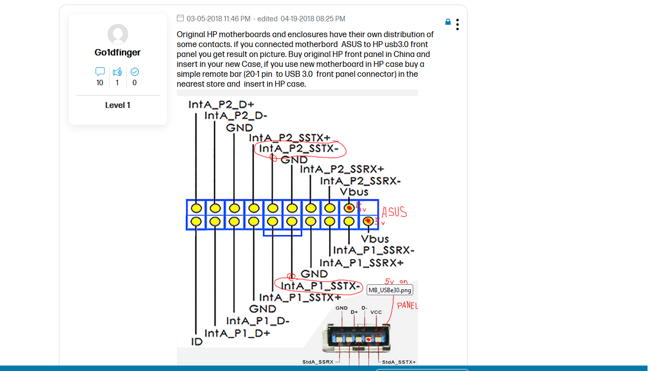

Bon sang j'ai trouvé la réponse, au moment même ou tu m'a répondu artouillasse !!!!!!!!!!!!!!!!!!!!!!!!
La source :
https://image.noelshack.com/fichiers/2024/49/2/1733244425-bla.png
HP a bien bricolé son propre système de connexion, différent du standard pour ses CM/boitier, résultat : impossible d'adapter un boitier HP sur CM standard ou inversement
En l’occurrence, en branchant mon boitier HP sur CM standard ca a envoyer le 5V sur les voies de données d’où le grillage de mes clés !!!!!!!!!!!!!!!!!!!!
Incroyable, bon je suis heureux d'avoir trouver la solution même si ca m'a couter 2 clé + 1 pièce détaché.
Je pensais pas que la spécificité des montages OEM allait jusque la, une bonne leçon pour moi, je crois que je vais arreter de bricoler des montage OEM / non OEM ca craint trop !!!!
C'est vraiment abusé car le panel, et l'audio fonctionne bien, mais l'USB 3 ils ont changé, il faut vraiment le savoir !
Merci encore pour ta réponse artouillasse
C'est vicieux de la part d'HP d'avoir été jusqu'à modifier le pinout, je pensais bêtement à un soucis mécanique qui n'aurait pas fait un bon contact, mais là ...
