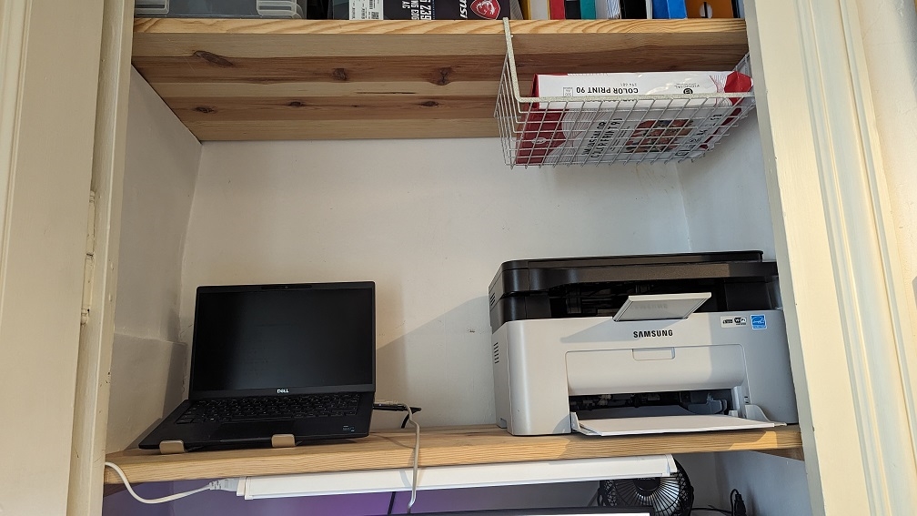

Le boitier sera sur une étagère (à la place du notebook). L'espace au-dessus sera donc limité (2/3cm).
