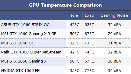

Pour moi il n'y a rien à changer , le boitier est bon et l'agencement des ventilos est bon dans l'ensemble :o
Une GTX 1060 cela ne chauffe pas des masses... le seul problème c'est que par défaut la courbe de ventilation de la Strix est trop agressive (voir lien ci-dessous par rapport à une MSI Gaming X) , il suffit de refaire la courbe de ventilation et c'est bon...
Je dis pas tu aurais une RTX 2080 Ti... à moins que tu envisage de changer...
Si tu veux vraiment un gain niveau température GPU c'est le Lian Li Lancool II Mesh qu'il faut prendre , le mesh présent en bas du panneau latéral permet d'obtenir un gain supplémentaire niveau température GPU en rajoutant des ventilos en dessous...
https://www.techpowerup.com/review/ [...] oc/30.html
https://i.postimg.cc/mDVsM5L6/Sans-titre.png
Oui je vais refaire des courbes moins agressives.
