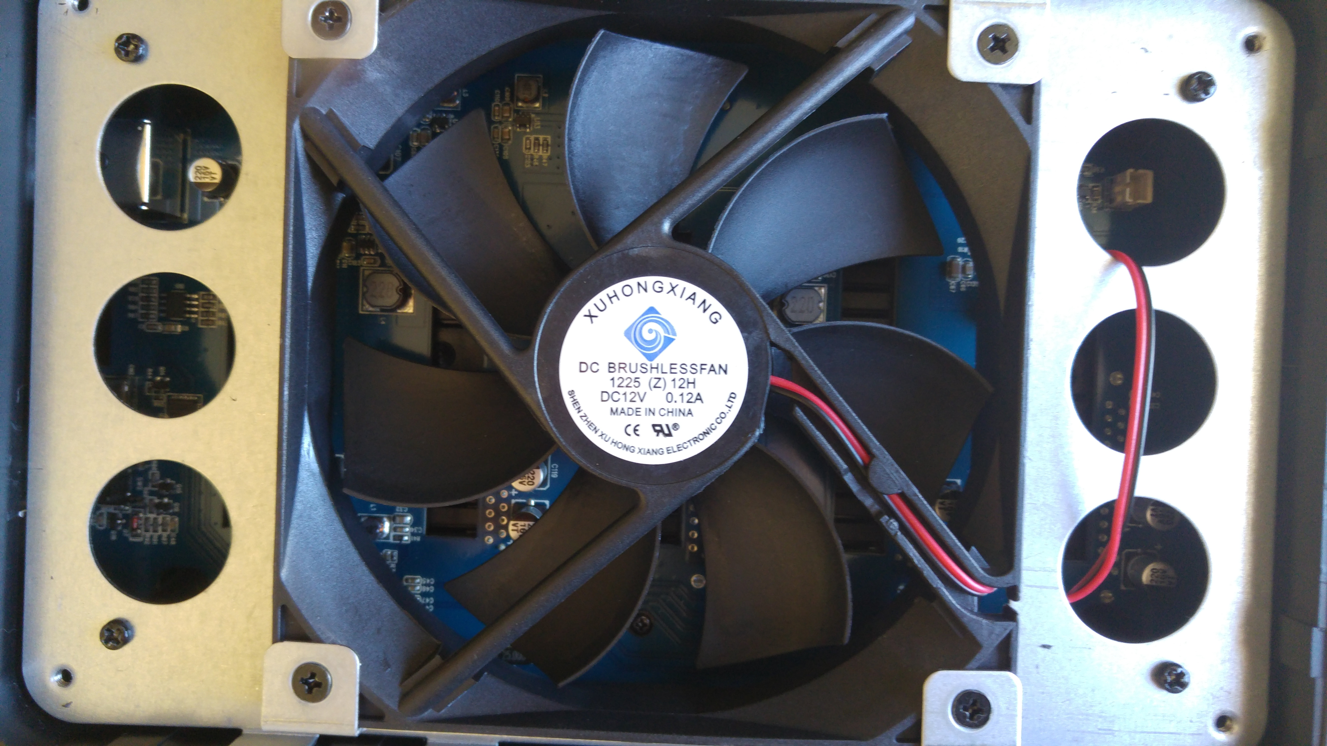

voici le ventilateur en question
https://www.zupimages.net/up/20/16/szx1.jpg
quel type de ventilateur conseilleriez vous pour le remplacer (en sachant que mon seul critère est le silence), je pencherais pour un noctua étant très satisfait de celui qui est dans ma tour qui ne produit absolument aucun bruit même en fonctionnement intensif

Sauf si mes yeux débloquent, il manque un morceau à ton ventilateur fourni...ça explique surement le bruit.
https://zupimages.net/up/20/17/n86i.jpg

bon, j'ai collé ça à la super glue à l'arrache, j'en avais ras le bol, et devinez quoi, ça fonctionne, à voir avec le temps maintenant ce que ça va donner, en tout cas avec le ventilo noctua plus aucun bruit, vu le prix de leurs boitiers ils pourraient quand même mettre un ventilateur silencieux c'est incroyable.

Ah j'aurais pas utilisé de superglu, plus chiant à retirer sans tout arracher, au pire tu couperas les fils si tu dois rechanger le ventilo, et t'auras plus qu'à souder ^^

j'ai pris ce qu'il était possible d'acheter en tant de confinement lorsqu'il n'y a que le auchan d'ouvert  ahah mais j'en ai vraiment mis une goutte donc ça devrait aller au cas où j'ai plus peur de l'inverse qu'avec la chaleur ça se décolle, on va voir
